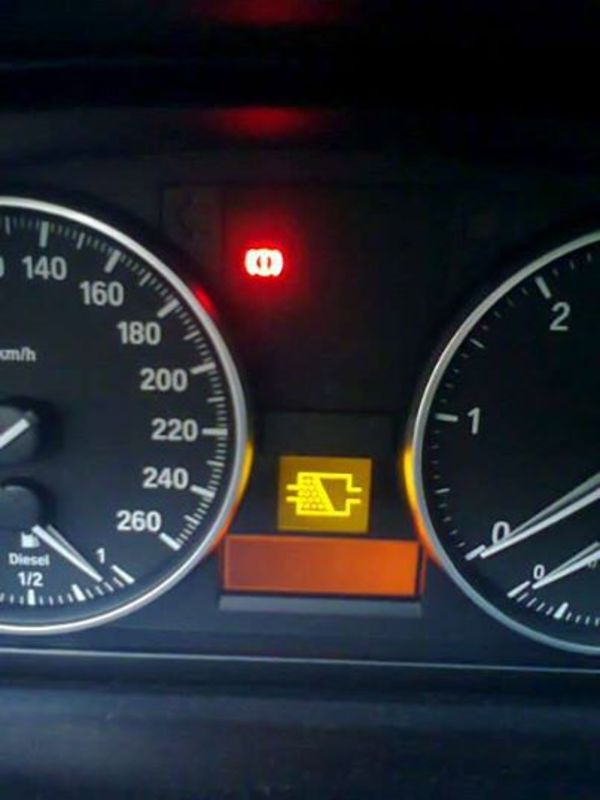

    Qualcuno che possa dirmi cos'è questo errore? So che è il filtro antiparticolato, ma è da sostituire o cosa vuol' dire?

    Filtro antiparticolato ;) /emoticons/wink@2x.png 2x" width="20" height="20" />

    Secondo me è l'antiparticolato che si è intasato...usa i classici modi x farlo "sfogare" sperando in bene....
    Ma quanti km ha la macchina??

    84.000 km, dopo questo errore mi ha fatto vedere un altro quadro con un piede che schiaccia l'acceleratore o uno dei pedali. Forse vado troppo piano, comunque io cambio la marcia solo dopo 2000 giri...non so'...

    Può darsi che sia solamente intasato....ora la procedura "consigliata" nn me la ricordo bn...se nn erro devi stare in 3 tenendo l'auto abbastanza allegra di giri x un tratto di strada....xè ti conviene guardare se trovi qualcosa di più sicuro....posso anche sbagliarmi,ma è un tipo di pulizia forzata che si fa a certe auto...

    Quindi in 3 a 3500-4000 giri. Ho visto su un sito inglese che fa vedere tutti gli schermini del bc. Dice "Particle filter fault oppure malfunction" ...sono fott**o

    I casi sono due: o è intasato di brutto o è guasto.
    Per provare a "sturarlo" vai su una autostrada o simile e per un po' (10/15 minuti) devi andare sopra gli 80/90 km/h, magari in 4^ marcia o 5^ ;) /emoticons/wink@2x.png 2x" width="20" height="20" />
    Non è una procedura "tecnica" ma cmq l'ho letta da qualche parte qui nel forum.

    Ma a 80/90 in 4 o 5 marcia nn fai sfogare molto....sei basso di giri...

    Io sapevo che non erano i giri alti bensì la durata nello stare a quei giri: infattiil problema capita maggiormente a chi la usa solo in città, dove magari i giri arrivano a dove dici tu, giustamente, ma non per il tempo necessario a far attivare la rigenerazione.

    Si si anche io da quel poco che mi ricordo,è la continuità dello sfogo...ma di logica se la continuità è a bassi giri si risolve poco...poi cm hai detto tu,questo è quello che ci ricordiamo,sentiamo quelli più esperti

    viaggiare a ballettone non serve, quoto quanto scritto da altri, velocità costante e marcia alta.
    le rigenerazioni non partono se l'acqua non supera i 75 gradi, questo è l'unico vincolo.

    Che la temperatura dell'acqua sia superiore a 75 gradi ok...ma velocità costante a marcia alta mi sa tanto di intasamento a me....nn di sfogo

    Qundi 5 o 6, velocità costante, che la temperatura arrivi al di sopra i 75gradi. giusto PuccioE39 ?

    si o meglio se non ci arriva c'è qualcosa che non va, tipo valvola termostatica. sia chiaro che stiamo facendo diagnosi a distanza e via internet quindi consiglio caldamente di far leggere l'errore registrato in centralina
