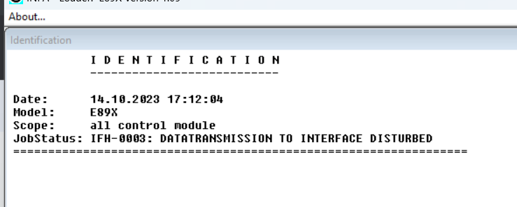

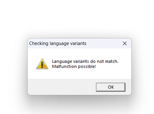

    Buongiorno a tutti,
    sono possessore di un e82 del 2010 con motore N43B20A. Dato che vorrei acquistare NOXEM e va codificato, ho installato INSTA seguendo alla lettera la guida che ho trovato qui sul forum. Ho provato ad utilizzarlo per eseguire una diagnosi di prova, ma mi da i seguenti messaggi di errore. Qualcuno è in grado di capire a cosa siano dovuti? Soluzioni? Grazie mille
    https://i.postimg.cc/X76mrVcD/Screenshot-2023-10-14-171149.png
    https://i.postimg.cc/X7KhFTsN/Screenshot-2023-10-14-171216.png

    Il primo errore è un avviso di non corrispondenza lingua (Inglese/Tedesco) - puoi ignorarlo
    Il secondo è proprio un errore e capita solitamente per configurazione non corretta con interfaccia K-CAN. Questo può essere causato da molti fattori, installazione driver interfaccia, problemi di velocità trasmissione dati (interferenze), buffer porta seriale virtuale non impostato correttamente etc. Se usi google puoi trovare molti post su queste problematiche abbastanza comuni con INPA ma se segui la guida disponibile su vari siti e solitamente in inglese tutto dovrebbe funzionare - controlla l'installazione del driver e la porta. In extremis l'interfaccia OBD USB potrebbe essere difettosa (mi è capitato).

    Grazie a entrambi per i consigli. Cercando su Google sono riuscito a far funzionare tutto
