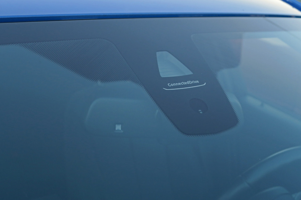

    Al 99% non hai la Kafas: hai sicuramente una telecamerina montata sul parabrezza, dietro allo specchietto retrovisore interno, ma non è la Kafas. La tua è quella per l'assistenza abbaglianti, ma come detto in un altro thread non può essere sfruttata per attivare gli speed limit info.
    Puoi farla sostituire (in BMW) dalla Kafas, ma la spesa complessiva per avere la funzione diventa (a mio avviso) un po' elevata.
    Peggio ancora per la questione ACC, poiché sei privo del radar anteriore e di altre componentistiche hardware: in BMW ti diranno subito che non si può far nulla. C'è qualcuno che s'è arrangiato, ma si tratta di un lavoraccio, con mille incognite e difficoltà (al di là della questione economica).
    Purtroppo si tratta di cose che avrei voluto anch'io (soprattutto l'ACC), ma penso proprio che dovrò aspettare il prossimo cambio d'auto.

    La telecamera che hai tu è molto sottile e serve solo per riconoscere le luci delle auto che sopravvengono. La Kafas è più sofisticata perché ha un sistema di messa a fuoco che le permette, appunto, di identificare e leggere i cartelli stradali.
    E' questa:
    In BMW ti possono chiedere 700/800€ per la sola sostituzione della videocamera, poi c'è la parte "software" (cioè il codice da inserire per l'attivazione), per il quale possono chiederti altri 300€ circa.
    Per la sostituzione fatta dal tuo meccanico, la risposta è che se ha competenza e sa come collegarla, potresti anche farlo fare a lui. Per la codifica devi trovare qualcuno che sappia dove mettere le mani ed in giro qualcuno c'è (forse anche su questo forum).
    Ovviamente questi interventi non ufficiali possono mettere a rischio la garanzia, in quanto se BMW dovesse ficcare il naso in giro potrebbe accorgersene e imputarti la responsabilità di eventuali malfunzionamenti.
    Il mio personalissimo parere è che certi tipi di intervento, che richiedono la rimozione di plastiche, componenti vari e successivo rimontaggio possono sempre generare dei rumori, vibrazioni, scricchiolii o altri problemi che possono dare fastidio e quindi sarebbe sempre meglio evitare se non si è sicuri del risultato o della perizia di chi ci mette mano.
    Circa l'emulazione, si tratta in pratica di fare a meno dell'input visivo e di rappresentare i limiti unicamente sulla base delle informazioni presenti nel database cartografico. In questo caso, però, bisogna vedere se la cartografia della tua auto contiene tali informazioni e anche così si deve trovare qualcuno che sappia cosa e come codificare.
    Se poi la cartografia fornita ufficialmente da BMW per la tua auto non include i limiti, ti devi imbarcare nella ricerca di mappe "piratate" e caricarle con apposita procedura di volta in volta.
