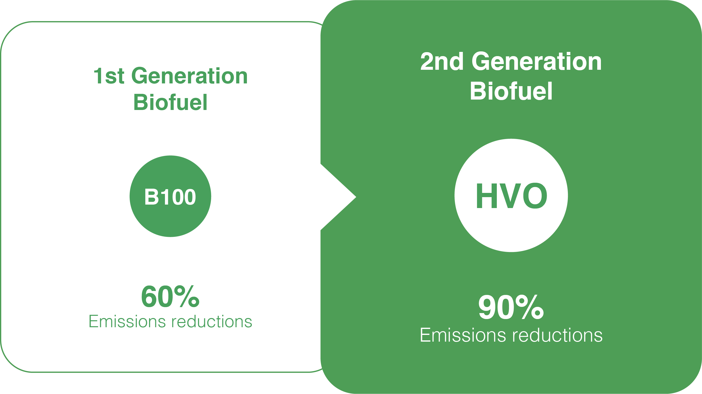

    Però io non ho capito una cosa: questo Eni HVOlution non è quindi definibile un Diesel B100 ovvero 100% puro biodiesel? sempre vicino l'Eni Station di Milano che ce l'ha c'è una Q8 che eroga il B100, indicato pure sulla pompa. Quella Eni avrà quindi indicato HVO?
    è corretta quindi questa immagine che indica un cambio di sigle?
    Anche se sulla pompa dell'Eni è indicato come XTL, che sarebbero i diesel sintetici:

    Esatto è gasolio normale colorato diversamente per evitare (o almeno tentare di evitare) le frodi fiscali essendo tassato meno

    Esattamente. Non lo è. E' un gasolio "sintetico", per così dire.
    La differenza fondamentale tra FAME (biodiesel cd "cattivo") e l'HVO (passatemi l'espressione, biodiesel "sintetico buono") è il processo con il quale vengono creati i due prodotti.

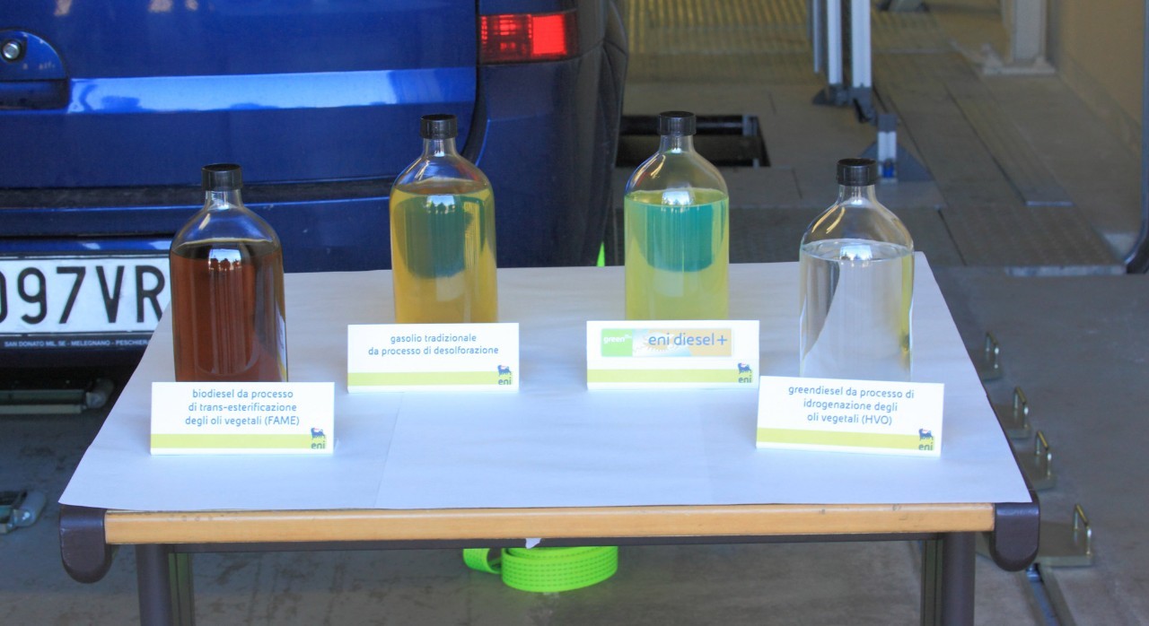

    Il B100 è un biodiesel puro che appartiene alla categoria dei FAME, ossia quello "cattivo". Per farvi capire la differeenza, guardate la famosa foto pubblicata da ENI quando mise in commercio il Diesel+
    da sx a dx: Biodiesel FAME, gasolio fossile, Diesel + e HVO puro.

    Quindi, in conclusione, non è un mero cambio di sigle, bensi son proprio due prodotti differenti.
