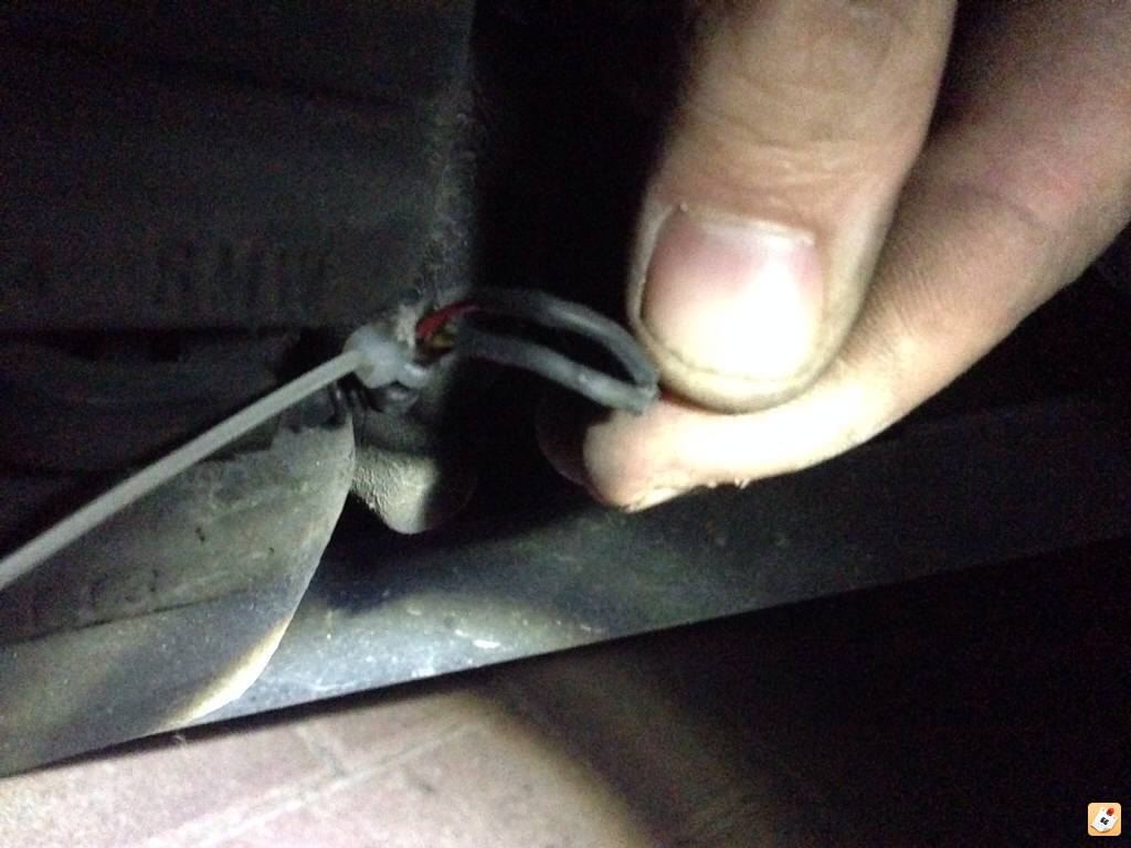

    Ciao a tutti!! A me si è accesa la spia delle pastiglie posteriori da qualche giorno !! Oggi ho controllato e c'è il cavetto spellato !! [​IMG]
    Volevo chiedervi un informazione semplicissima!!! Per smontare il sensore devo amontare tutto il gruppo pastiglie freno?? Oppure si puo smontare solo il sensore e rimontarne uno nuovo senza smontare il freno??
    Per logica e semplicita dovrebbe essere la seconda :) /emoticons/smile@2x.png 2x" width="20" height="20"> grazie a tutti

    cavetto spellato a parte, se ti si è accesa dai una controllata allo spessore delle pastiglie, probabilmente ti rimangono qualche migliaio di km alla sostituzione.

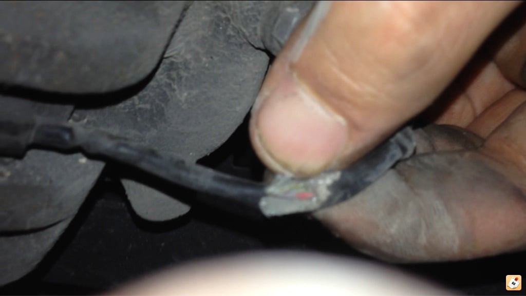

    Si si ha fatto tutto il meccanico!!! Solo che il cavetto ora è tagliato!![​IMG][​IMG][​IMG][​IMG]

    ma il sensore e le pastiglie sono stati cambiati dal meccanico?
    non è che ha tagliato il cavo di netto e tolto il vecchio sensore, messo il nuovo sensore e tagliato quindi il cavo del nuovo per fare il collegamento,
    anziche scollegare il cavo dall'auto e ricollegarlo?
    guardando le foto sembra andata così cavoli e se così fosse e il lavoro non è stato esplicitamente chiesto da te vai e fai sistemare come si deve

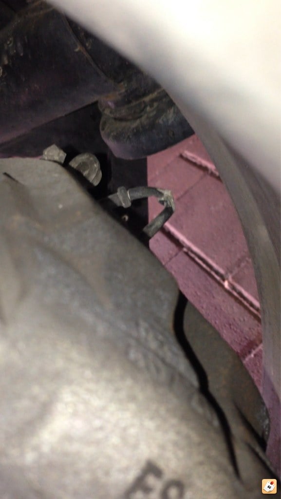

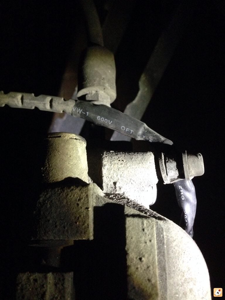

    [​IMG][​IMG]

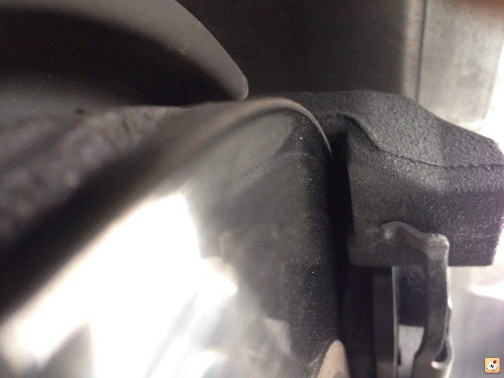

    Tutto sostituito dal meccanico!! Il cavetto si è spellato toccando contro la spalla del cerchio!! Il cavetto si era staccato dal fermacavo!!!
