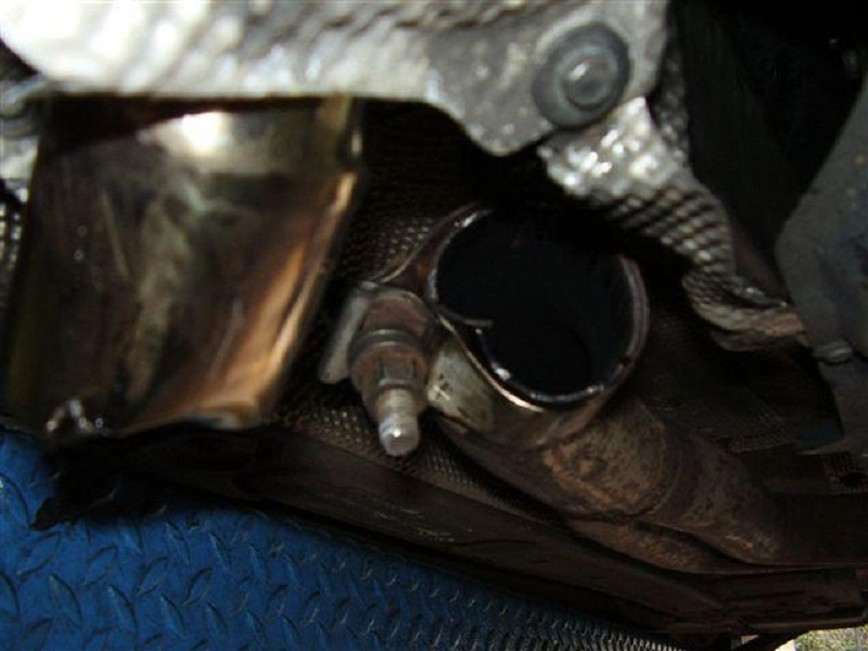

    è strano anche il fatto che tocchi sotto a dire il vero..
    non dovrebbe sporgere..
    (o quantomeno dovrebbe segiure il percorso di quello originale)

    Non ho toccato perchè sporgeva il pezzo ma per quella maledetta rampa fatta col culo,troppo ripida con al centro una grata metallica che alzandosi ha causato il danno.
    Potrebbe anche essere riparabile,a parte che si è danneggiato anche il flessibile perciò preferirei prenderne uno nuovo..
    Non so se si capisce granchè...

    ecco la foto..

    si mi è arrivato cristian... già piazzato da un paio di mesi... sono contento, a me ha portato benefici in erogazione...molto più fluida, l'unica cosa è un po più rumorosa e fa più puzza da fredda, anche prima la faceva ma pochetto meno! tu hai riparato il tuo o l'hai sostituito?

    io ne ho preso uno nuovo.
    Anche a me fa un po piu di puzza,quello è normale dato che abbiamo eliminato un grosso tappo l'unica cosa che mi da un po fastidio perche si sente anche in abitacolo quando utilizzo il riscaldamento..succede anche a te? non vorrei che sfiatasse un po..

    sfiata sicuramente allora

    però non dovrebbe sfiatare molto dato che non fà rumore di scarico,però in abitacolo si sente...controllerò..

    no Cristian io non sento odore in abitacolo... controlla bene che sfiata prova tappare il finale con la mano

    solitamente quando sfiata poco non fa rumore, ma la puzza invade prima il vano motore e poi l'abitacolo..
    è successo a me e a molti altri.
    dovevo girare perennemente col ricircolo,pena il soffocamento.. eppure non faceva rumore.

    anche io ho il downpipe. Confermo la puzza da fredda ....ma nell'abitacolo non c'è mai odore

    Ho gia controllato ed un po sfiata,lunedi porterò la macchina per la sostituzione della turbina e già che ci sono cercherò di provvedere a sistemarlo...
