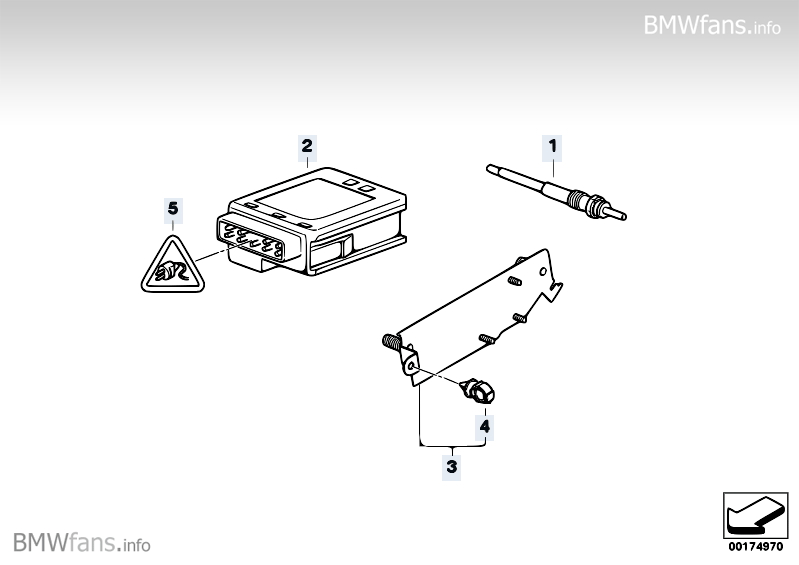

    E' questo il relè che si intende per centr. di preriscaldamento?
  6. dot.miglio
    dot.miglio Presidente Onorario BMW
    7.261
    603
    24 Novembre 2004
    37.169
    530d Futura e61
    No, la centralina preriscaldo è questa e non è un relè:
    Inoltre le candelette bruciate non comandano l'accensione della spia motore, puoi averle bruciate tutte e sei che non danno problemi.
    Le candelette si attivano solo sotto una certa temperatura, quando si attivano compare la spia candelette nel display dove normalmente appare la temperatura e ora. Servono solo per l'avviamento, rimango attive solo il tempo in cui compare la spia.
    Se in memoria errori non ci sono segnalazioni, a parte le candelette, vuol dire che la mappa ha qualche baco.
