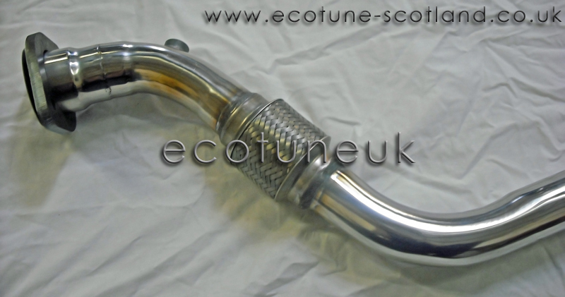

    shark una domanda.... ma sulla tubazione di scarico originale della mia e46 150cv 2004.... ci sono dei sensori per caso?? perchè sulla modifica che vendono su ebay non vedo nessuna predisposizione per i sensori......

    come non c'è!!
    è predisposta x la sonda lambda..vedi sopra un buco filettato..

    Come ti ha detto anche Sardos, la tua ha la sonda lambda prima del flex mentre la mia che è un 136cv non la ha.
    Non ti preoccupare per questo, quando ordini il pezzo gli dici che è un 150cv e loro di mandano quello con il foro per la sonda lambda. Li hanno entrambi a catalogo disponibili :wink:

    Perfetto!!!! Grazie mille!!! :) /emoticons/smile@2x.png 2x" width="20" height="20" />))
