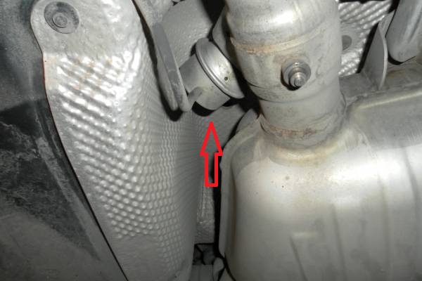

    ho semplicemente eliminato il comando dell eletrovalvola che comanda la valvola pierburg che apre e chiude il terminale di scarico sx su 335i .

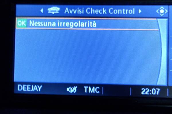

    errori all ecu non ce ne sono stati, forse se in conce attacano l auto al computer vedono qualcosa in quanto ho scollegato senza staccare la batteria.....

    ecco la valvola pierburg che apre e chiude il terminale sx (adesso aperta)

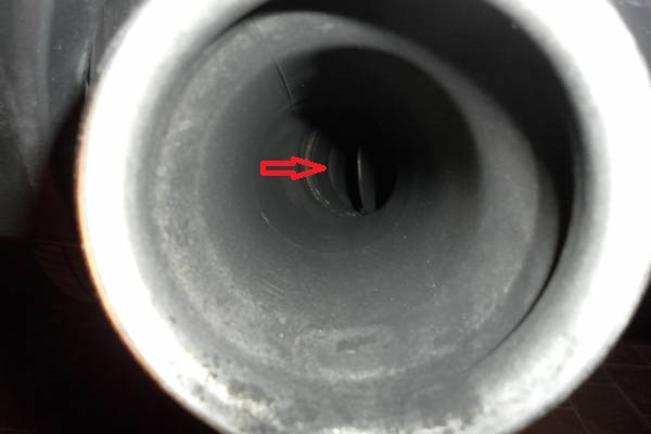

    eccola da fuori...........

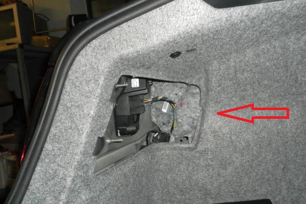

    ho aperto il vano a sx del bagagliaio dove si trova anche il faro post..........
    all interno si trova l eletrovalvola che comanda la valvola del terminale......

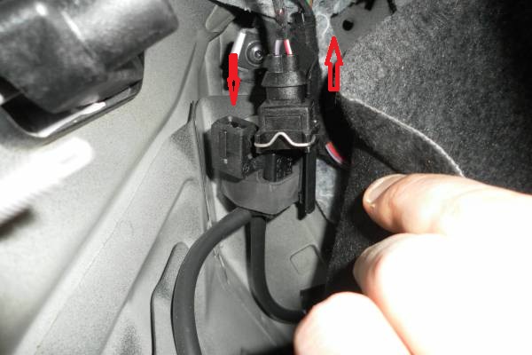

    ho scollegato il connettore e quindi la valvola rimane sempre aperta.......
    poi con del nastro americano ho coperto le 2 connessioni scollegate di modo che non entri sporcizia o polvere....
    ho richiuso lo sportellino nel baule e sono partito il sound si sente gia da subito anche nella prima parte del contagiri cosa che prima non accadeva in quanto la valvola era chiusa ......
    inoltre l auto non segnala nessun errore
