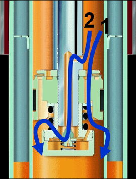

    il tuo dubbio può prendere forma (anzi ho già sentito qualcuno che si è lamentato) con i KONI FSD che sono ammo a taratura continua ma non istantanea perchè lavorano su compensazione di olio in specifiche camere,questi per capirci:
    [​IMG] [​IMG]La tecnologia FSD si basa sul controllo del flusso di olio idraulico in funzione della frequenza. Questo è possibile grazie ad una valvola aggiuntiva che entra in funzione, progressivamente, all’aumentare della frequenza della sospensione ed apre l’accesso ad un secondo flusso di olio idraulico.
    [​IMG]Quando la valvola FSD è sottoposta a basse frequenze, la frenatura è determinata dal flusso principale (1) e rimane la più alta possibile per ottenere la miglior prestazione di tenuta di strada.
    [​IMG]Quando le alte frequenze sollecitano la valvola FSD, questa lascia accesso ad un flusso parallelo (2) di olio idraulico che diminuicse la taratura dell’ammortizzatore.
    [​IMG]Nelle figure in basso vediamo la valvola FSD nella condizione di bassa frequenza (1 Hz) dove non è possibile il passagio del flusso parallelo e nella condizione di alta frequenza (10 Hz) dove è evidenziato il flusso di olio aggiuntivo che diminuisce lo smorzamento.
    [​IMG] [​IMG]
    [​IMG]Un aspetto di fondamentale importanza è che la tecnologia FSD, sebbene praticamente superiore alle sospensioni elettroniche, non ha alcun bisogno di elettronica, sensori, centraline, cablaggi ecc.
    Il montaggio quindi è facile come per qualsiasi altro ammortizzatore.
    Ancora una volta KONI offre il massimo della tecnologia e delle prestazioni al miglior prezzo e con il massimo della praticità.
