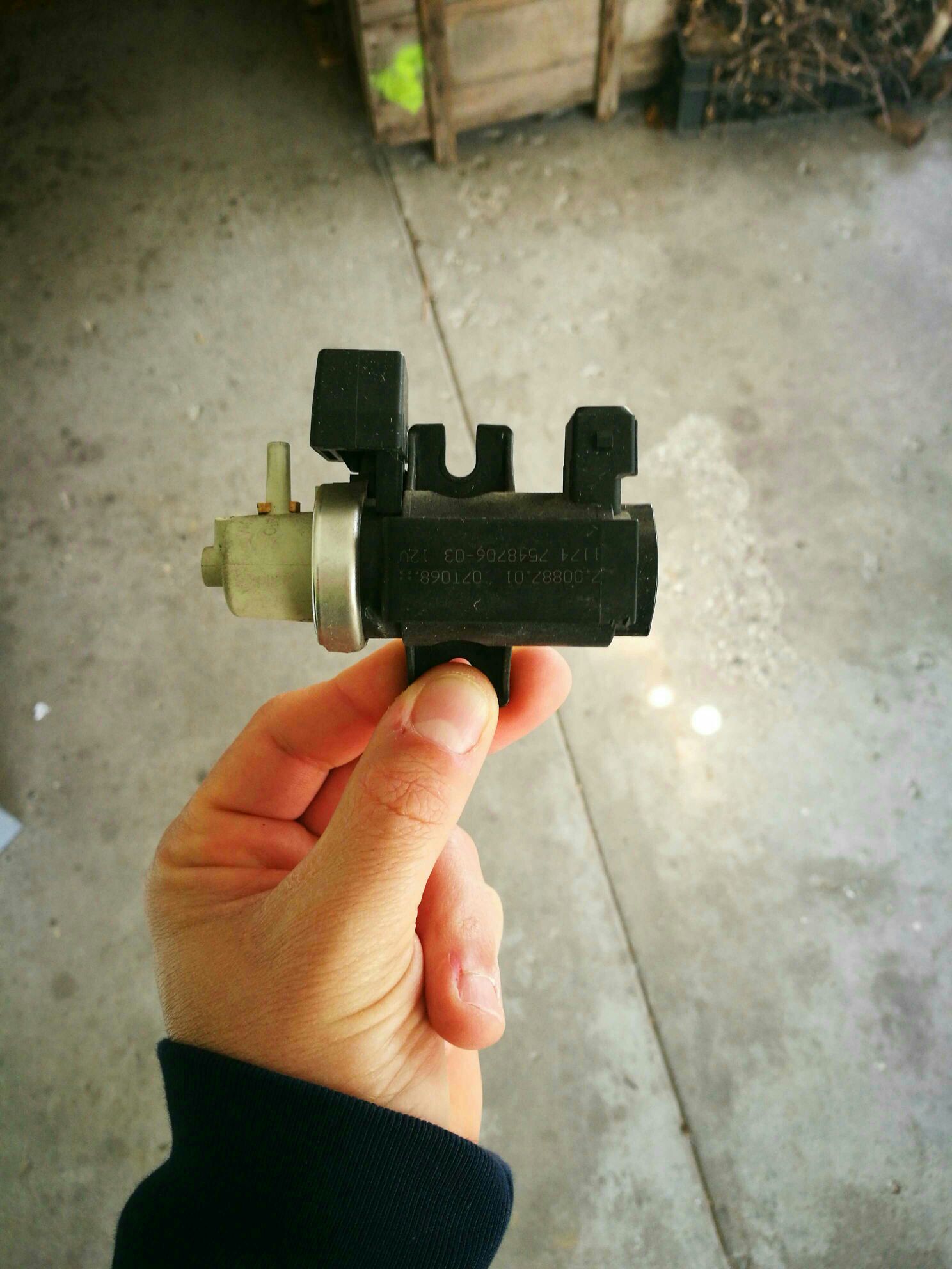

    Si diverter, le chiamo pop off ma non lo sono, scusa per la mia ignoranza....
    In ogni caso vorrei cambiare il secondo, quello più vicino al tubo di gomma perché ho rotto e poi sostituito il connettore che va nel tubicino di gomma, sembra che tenga bene ma preferirei sostiruirlo ma non conosco il codice x acquistarlo via internet

    Mi riferivo alle elettrovalvole che regolano la pressione dei turbo,si trovano esattamente sopra le turbine...se si guastano la macchina sotto sforzo va in protezione e non hai piú la potenza massima disponibile[​IMG]

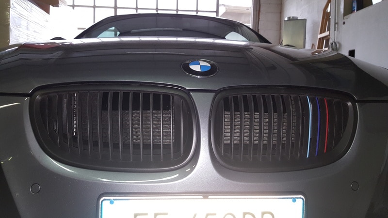

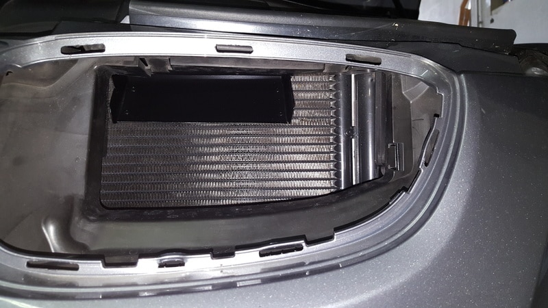

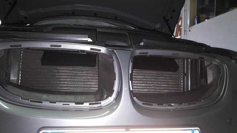

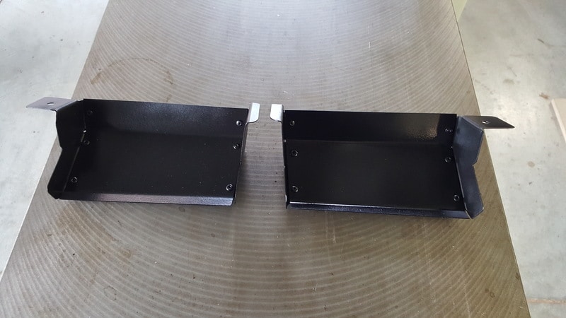

    Oggi ho montato le air scoop ....
    Ho fatto delle prove con getto d' aria ed effettivamente arriva un flusso molto maggiore.
    Poi se ci sia una grande differenza con un Airbox più performante non saprei ( o almeno non credo ) dato che tutti sfruttano i condotti standard.
    Avevo anche valutato una soluzione tipo Afe o injen, ma i 5/600 euro non credo giustifichino il poco aumento di prestazioni.
    Cmq, ora ho Airbox e condotti originali, filtro a secco sprint filter e gli air scoop che convogliano l'aria.
    Allego qualche foto dei convogliatori che in tutto mi sono costati circa 5 euro e mezza giornata di lavoro.
    Sul sito dell'afe stanno a € 150 ......
    Nei prossimi giorni testero bene le sensazioni e se vanno ad influire sul raffreddamento del radiatore, visto che una parte la coprono.
