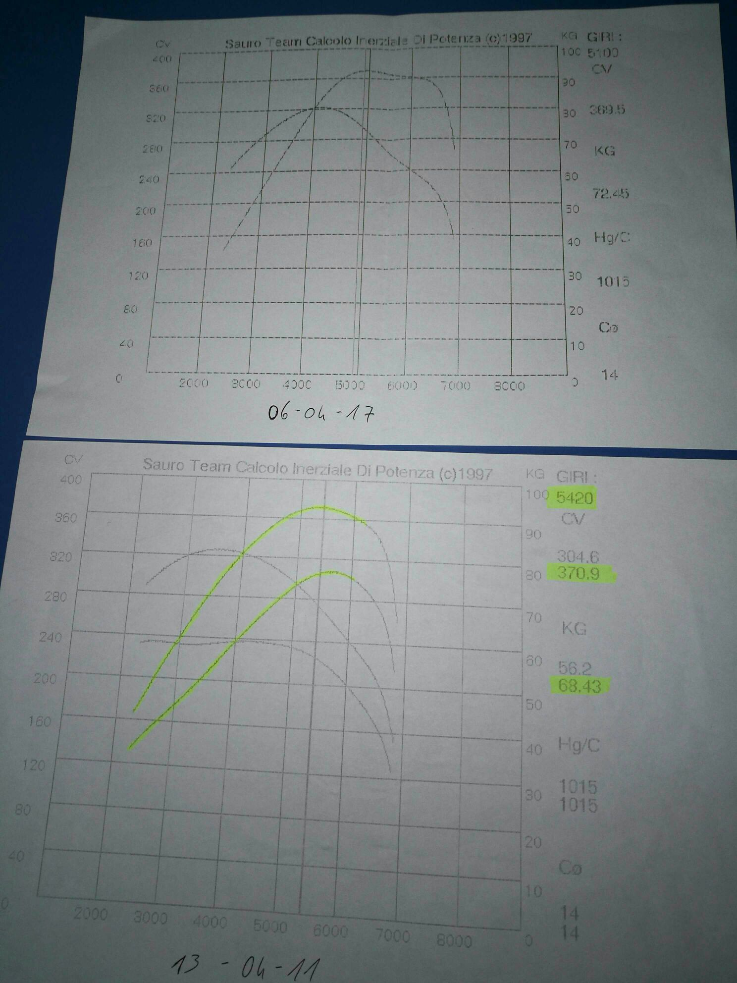

  7. bomba82a
    bomba82a Guest
    Grazie Gabo non ti dico quante ore ci ho perso dietro ma son contento é venuto bene...
    In quanto a prestazioni ho rilevato un incremento di coppia di 4 kg,più precisamente dai 68 di prima sono andato a 72 .
    I cv sono rimasti invariati, ovvero circa 370 però la spinta massima é anticipata di 300 giri ovvero da 5400 a 5100.
    Da considerare che in movimento prenderebbe molta più aria per cui é probabile che ci sia un incremento di 10/15 cv comunque​ la centralina si deve adattare bene, a settembre/ottobre la riproviamo per vedere se é cambiato qualcosa...ecco i grafici [​IMG]

  9. bomba82a
    bomba82a Guest
    Puoi spiegare meglio in cosa consiste nello specifico e che atrezzatura serve grazie ☺
    Può essere che me lo abbia fatto dopo la messa a punto della mappa ?
    Inviato dal mio VIE-L09 utilizzando Tapatalk
    Ultima modifica: 6 Aprile 2017

    Come sei riuscito ad ottenere questo mostruoso valore di coppia con (relativamente) così pochi cv? :eek:
  12. bomba82a
    bomba82a Guest
    Io ho rimappato la centralina di serie forse è per quello...
  13. tretrecinque
    22.273
    10.317
    12 Novembre 2007
    Lazio, Roma
    2.147.482.823
    X3M competition
    In che senso?
    Da quel che si legge in rete, sugli N54 le rimappe seriali da 370 cv danno circa 500 Nm (circa 51 kgm) di coppia, e con altre modifiche (turbina, intercoleer ed altro) ai 450 cv danno circa 600 Nm (circa 61 kgm).

  16. bomba82a
    bomba82a Guest
    Si allora ho fatto un po' di confusione io, nel senso che non si tratta proprio di kg effettivi ma é un unità di misura particolare essendo un banco artigianale fatto tanti anni fà il software non é stato mai modificato e per avere i dati giusti bisogna moltiplicare quei kg per 0,75 per cui sarebbero esattamente 54 kg a 5100 (370 cv) giri mentre a 4000 giri sono 80 kg che corrispondono a 60 kg reali con (320cv),se guardi nel grafico capisci meglio...
