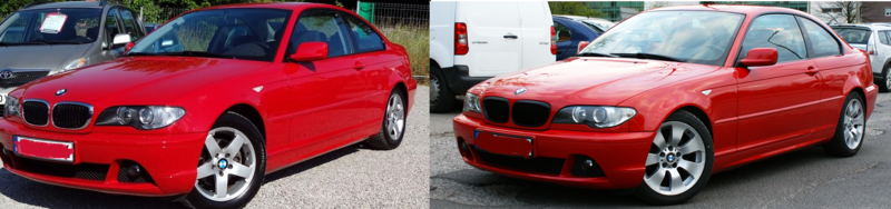

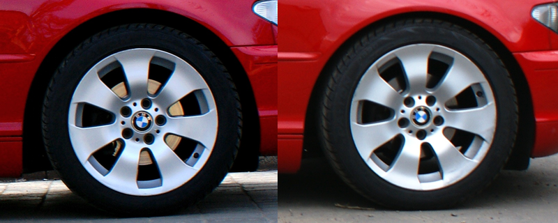

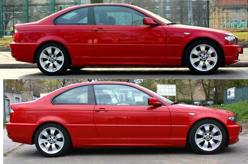

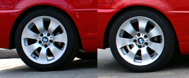

    Ciao a tutti,
    Sono da poco passato alle Eibach pro kit (su ammortizzatori originali in ottimo stato) ed ecco la mia esperienza.
    Partivo da una situazione di ben 2,5 di differenza tra anteriore e posteriore. Davanti l'auto e' scesa di 3 cm mentre dietro di pochi millimetri appena. A occhio, dietro sembrava persino essere salita ma e' solo l'effetto ottico dovuto al notevole abbassamento anteriore, cosi' come confermato dalle foto.
    Molto soddisfatto dall'effetto visivo, anche alla guida si nota un netto miglioramento (dovuto anche al fatto che insieme alle molle ho cambiato i silent block).
    Le foto che seguono sono state fatte dopo un centinaio di km percorsi quindi non so se l'auto scendera' ancora un po'.
    Nota sui costi: silent Meyle anteriori, molle e manodopera, totale 305 euro al cambio attuale (vivo in Polonia).
    Panoramica generale prima e dopo:
    Anteriore e posteriore prima e dopo:
    In chiusura, com'e' cambiata l'auto dal momento dell'acquisto ad ora, peccato solo per la differenza di colore tra le due foto dovuta al tipo di luce e fotocamera differenti:
    Ultima modifica di un moderatore: 18 Aprile 2015
