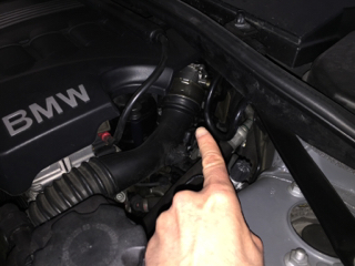

    non è che per caso hai smontato altro? xke lo vedo dalla foto che hai una rest identica alla mia....
  3. Marcoone
    Marcoone Guest
    egr Bmw Serie 1 ??

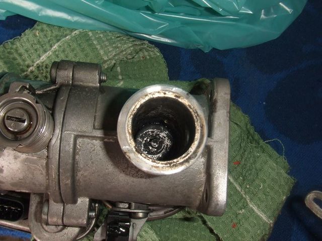

    No no egr! Sicuro invece che quella della foto tua è un egr?
    La mia sporca la vedi nella pagina 2 di questo post se non sbaglio

    Questa è l'egr, non quella mostrata in foto...

    quello e' il condotto di aspirazione .con la farfalla , e si si sporca pure quella. ma no per via dell EGR ma del ricircolo vapori olio. che butta i vapori dell olio appunto nell condotto di aspirazione. se guardate avrete un tubo proprio sotto al tappo del rabbocco olio che che si innesta accanto al tubo della scatola filtro .....questi sono aspirati andando imbrattare u turbina che poi arriva all intercooler ,farfalla e condotti di aspirazione ,
    l EGR su N47 e avvitata con 6 viti alla testa e ributta i gas di scarico, prima raffreddati dallo scabiatore di calore. direttamente in aspirazione. basta cercare su Google EGR N7 ci sono decine di foto...oltre al TIS che spiega come smontarla. eL ETK mostra la foto del Ricambio. che poi e' la stessa che ho postato io.

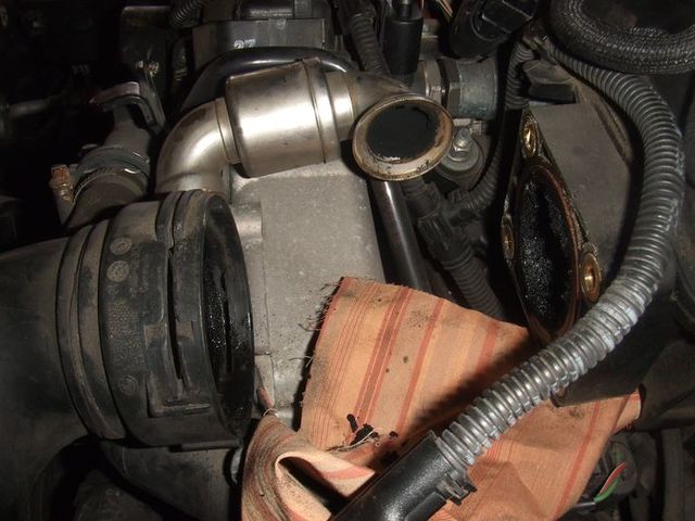

    Si ma l'egr che dite voi si sporca? Perché a me risulta che è la parte finale che ha problemi, appunto per via dei vapori olio che si mischiano con il particolato e tappano il tutto con morchia...

    l EGR che ho postato in foto sicuramente negli anni si incrosta e i puo' bloccare il movimento del "funghetto" che apre e chiude il sistema ma e' solo quello che crea problemi nel caso , oltre ovviamente all avere i gas di scarico che sono sempre reimmessi in combustione.
    il problema fondamentale e dovuto dal tubo ricircolo vapori olio. che a mio parere va assolutamente scollegato dall aspirazione e deviato alttrove cosa che faro il prima possibile. , quello e' la causa dell imbrattamento di tutto il condotto dalla tubina fino a arrivare alla farfalla. che poi e' quella che hai smontato tu.

    Si sporca dalla valvola in poi. Quindi solo valvola e collettori. Prima è tutto lindo, solo umido di olio. Il problema è quando olio entra in contatto con il particolato

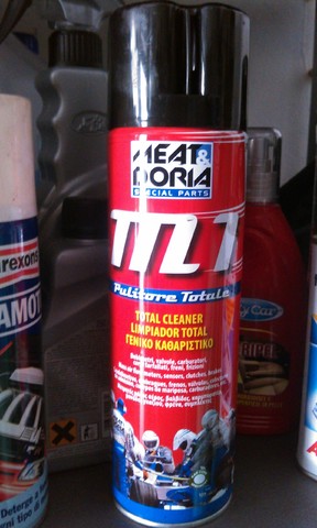

    sulla mia ho risolto senza cambiare niente , io ho proceduto così :
    - dopo aver smontato la egr l'ho immersa nella benzina per una notte intera , questo per smollare le incrostazioni .
    - poi dopo aver tolto la valvola dalla benzina ho utilizzato un cacciavite e un coltello per grattare via lo sporco , anche un vecchio spazzolino da denti può essere untile .
    - infine per togliere bene lo sporco rimasto ho utilizzato un prodotto per pulire i freni , questo :
