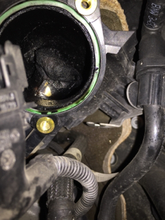

    stamane ho smontato e pulito egr mia 118d con 166.000 km, mai pulita. L'ho trovata in condizioni pietose.
    Il problema che guardando con una torcia i condotti di aspirazione ho notato che sono tutti incrostati anch'essi al loro interno.
    Qualcuno li ha smontati e puliti? E' un lavoro complicato?
    Grazie

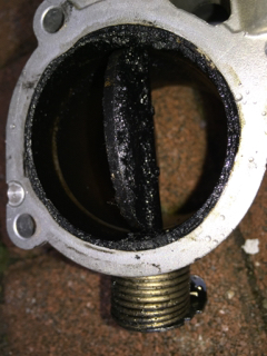

    Guardate qua.

    Sono nella tua stessa condizione. Il mio motore è un M47 e sto pensando seriamente di pulire anche i condotti. Aspetto di acquistare il filtro dell'aria così rinnovo quasi tutto il circuito aria, filtrino e devi metro compresi.

    Ma è complicato il lavoro dei collettori?
    Visto nell'egr cosa c'era?

    Guarda, mi sto documentando leggendo i vari reportage.
    Sicuramente è un lavoro più delicato dello smontaggio/pulizia dell'egr poiche bisogna smontre l'intero carter dei collettori e stare attento alle alette che, da quanto ho letto, sono presenti nel mio M47.
    Poi immagino che la pulizia debba essere fatta con più delicatezza poiché la struttura è plastica.
    Conto di smontarlo pian piano, con pazienza, cercando di non fare troppi danni (quanto trovato nella egr mi dà la forza di farlo)
    Piuttosto non ho capito se ci saranno delle guarnizioni da cambiare !

    Io sul 163 ho sostituito egr con un tubo libero e pulito i collettori. Anche slamellato e messo tappi. Si può fare tutto con un minimo di pazienza e manualità.
    Le guarnizioni sarebbe meglio cambiarle se possibile. Si comprano in bmw. Sono 9 in tutto. Occhio che il collettore va serrato in modo molto leggero.
    La sensazione è che il motore sia più fluido a salire di giri. Spia gialla accesa ma nessuna recovery... Appena riesco andrò da Sandro a farla escludere...

    Io la egr la lascio, anche perché voglio essere in regola. Avendola comunque pulita ha guadagnato molto in termini di performance. Però se mi dite così smonto anche i collettori, è un lavoro da fare anch'esso secondo me. Ora vedrò di recuperare il kit guarnizioni.
