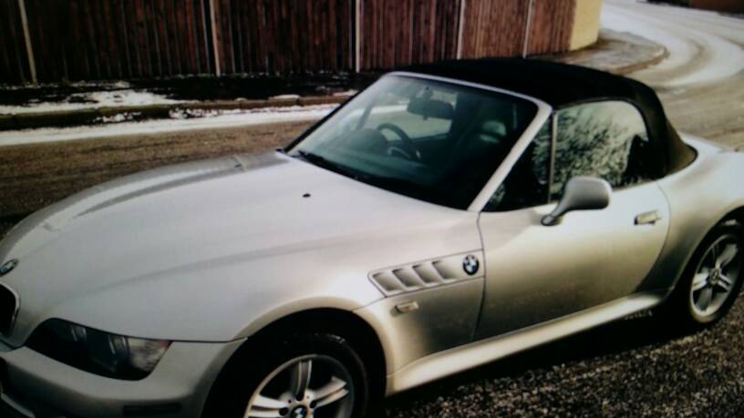

    Se riesci posta qualche foto della Z, magari possono essere utili per dei suggerimenti :wink:

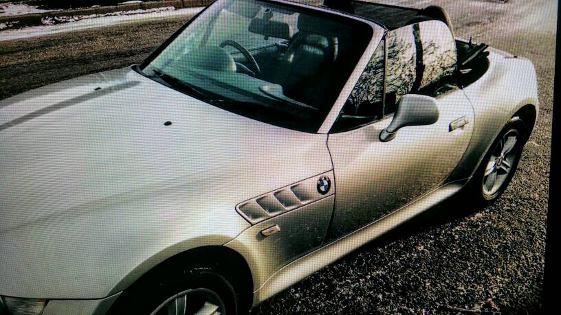

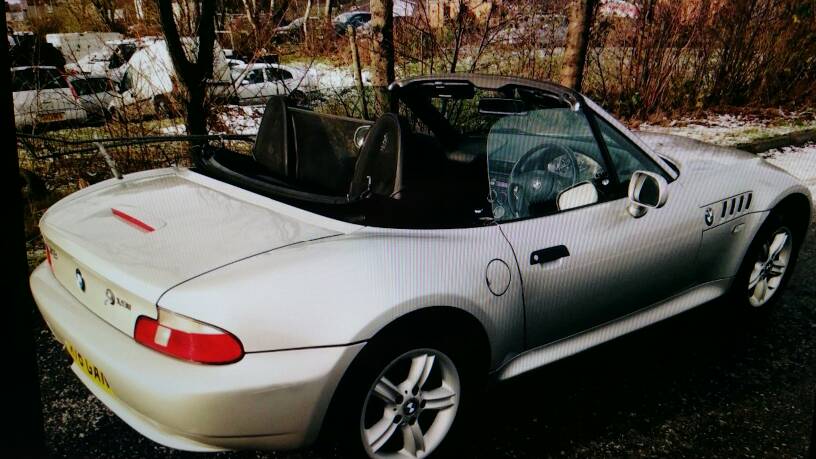

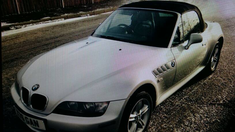

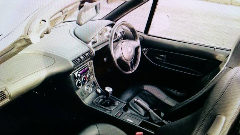

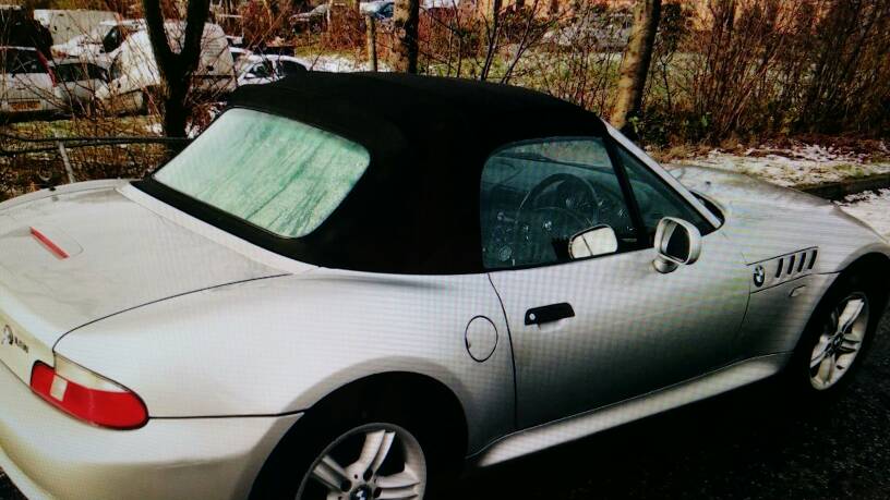

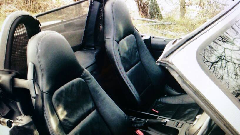

    Ecco la Z3
    sent by my mobile phone

    Caspita! A vedere dalle foto, sembrerebbe anche ben tenuta; per quel prezzo hai fatto sicuramente un affare!

    Non ho avuto tempo di fare foto dettagliate.
    Ma i problemi ci sono anche se non so vedono:)
    Ad esempio bolle di ruggine sui passaruota posteriori che si estendono sopra il paraurti posteriore. Qualche punto in cui il trasparente è saltato.
    Poi ci sono le gomme quasi al limite. Freni quasi al limite.
    Punterie rumorose a freddo e minimo irregolare.
    Infiltrazioni d acqua dai finestrini e i finestrini malfunzionanti.
    Fortuna la cappotta è abbastanza nuova rifatta nel 2012.
    Non lo definirei un affare.
    Ma mi voglio divertire a rimetterla a posto e poi volevo la zeta sin dal 1996 :) /emoticons/smile@2x.png 2x" width="20" height="20">
