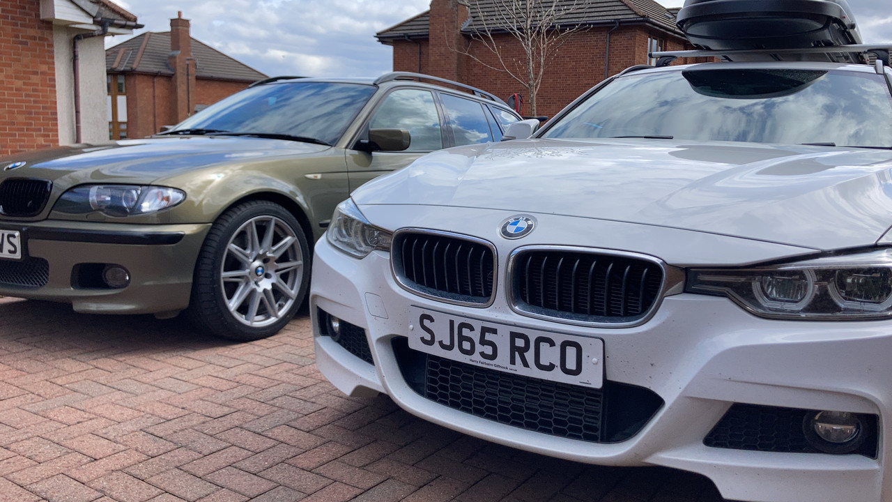

    Oggi incontro con la nipotina 320d del cognato.

  4. mentepazza
    4.350
    272
    11 Settembre 2010
    Glasgow
    9.033.026
    Belle entrambe. M sport entrambe. Questa 320d ha avuto il problema del tendicatena a 40.000 km... motore sostituito.

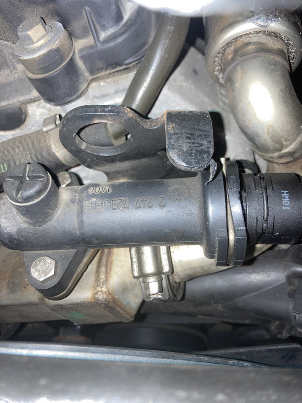

    Dopo cambiato pompa acqua e termostato principale mi sembra
    che il motore sia ancora lento ad entrare in temperatura. Inoltre la lancetta della temperatura non sta al centro nonostante il cdb lègga temperature tra 90 e 95 gradi (prima della sostituzione 78-80). Inoltre i consumi sono ancora alti dopo la sostituzione, circa 8-9 kml, uso cittadino ma tranquillo.
    Possibile che sia la termostatica della Egr a causare il problema?
    Nel dubbio
    Ho dato un occhiata ed ho notato che perde acqua seppur poca.
    Nel dubbio cmq la cambio. Ho preso L’originale BEHR per circa 25 euro. Avrei potuto prendere il kit per eliminare egr direttamente ma per ora non ho voglia di staccarla.
    Che dite? Potrebbe essere lei la
    Causa dei consumi alti ( su altri 3.0 Diesel auto in realtà i consumi erano sempre sui 8-12kml) e della lancetta che non sta centrata?
  19. crino70
    13.889
    13.347
    9 Dicembre 2009
    2.147.457.783
    E91 xDrive FIAT 500 1967
    il termostato egr fai bene a cambiarlo, al 99% è lui il responsabile della temperatura bassa.
    per i consumi , stai messo male :fearpersino io con la e39 che pesa un po di piu sono sugli 11km/lt
    probabilmente con la temperatura stabile guadagnerai qualcosa ma mi sembra poco rispetto al fatto che 203 cv dovrebbero tirare bene la carrozza con minimo sforzo

    Comincio dalla Egr. Ma come dici tu non credo il miglioramento sarà evidente. I Cv son 184, che si portano a spasso la serie 3 con scioltezza. C è anche il
    Cambio automatico a metterci del suo...
