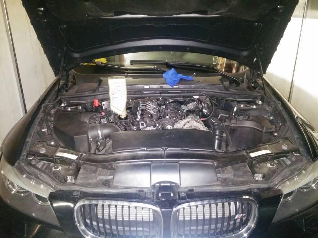

    Oggi cambio olio e filtro...comunque ragazzi...per infilarcisi sotto...na faticaaaaaa!!!!!

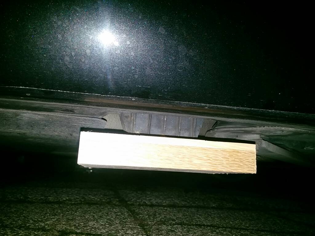

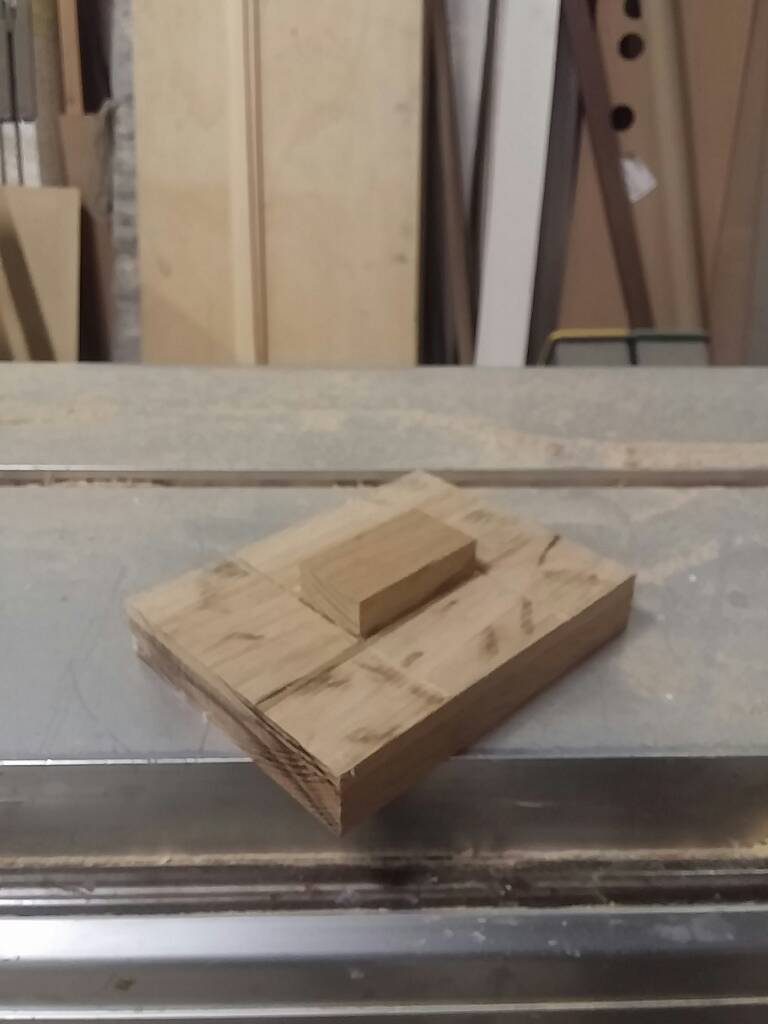

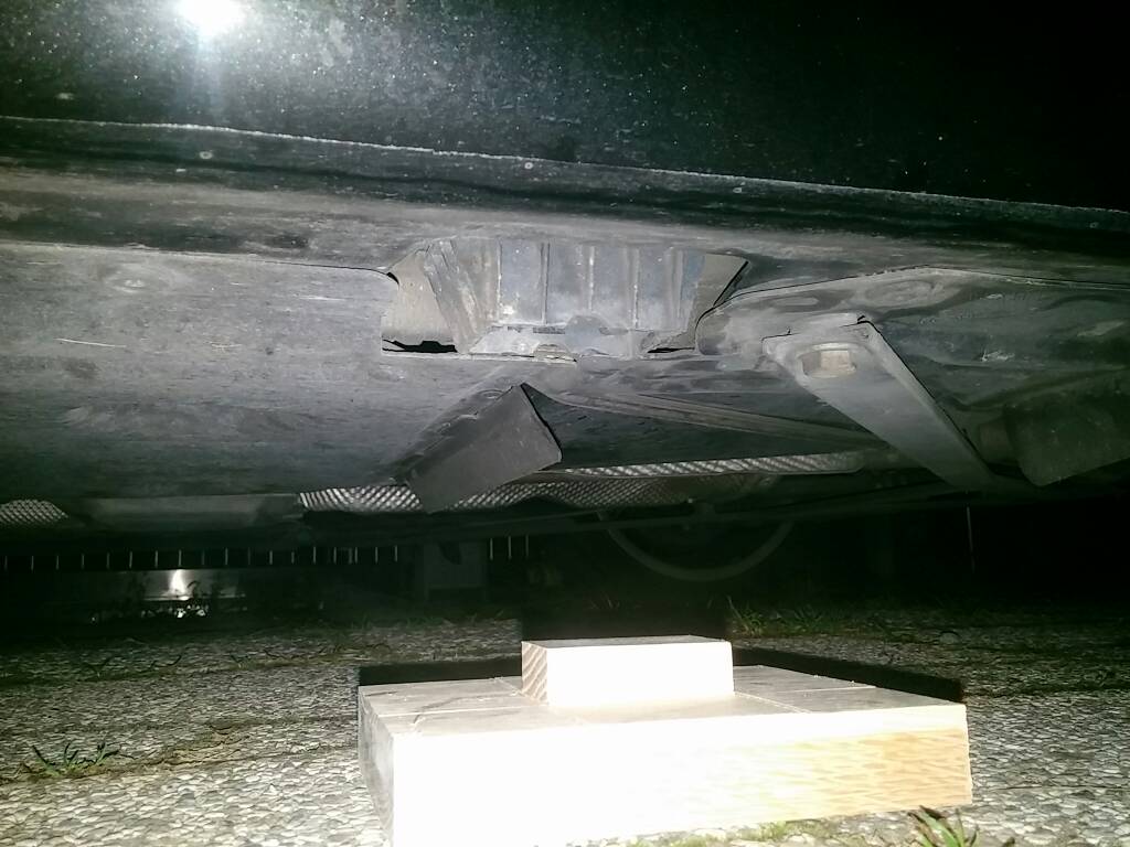

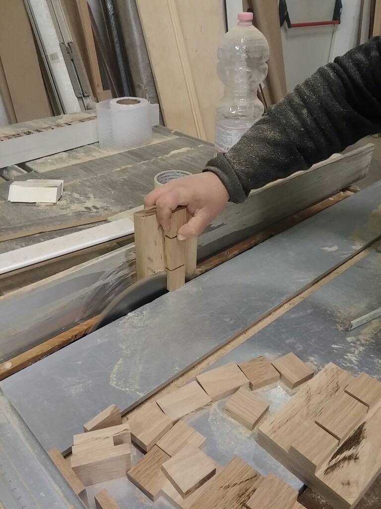

    Ho visto che c'è una discussione dedicata a come sollevare la vettura...crick...gabiette di plastica e accessori per sollevarla innestandoli in tali gabbiette. Io mi sono fatto questi...e funzionano perfettamente.
    Se qualcuno volesse farseli sappia che la base d'appoggio per il crick è un po' a piacimento...la mia misura 15 x 10 x 2 cm se non erro. L'innesto nella gabbietta invece deve essere 6 x 3.2 x 1.5 cm.
    Chiaramente il legno deve essere bello tosto. Il mio è ciliegio.
    Buon sollevamento vettura a tutti...[emoji6]

    Ma già un crick ci passa la giornata pelo sotto con lo spessore del legno sarà peggio? Io ho preso il crick ultrabasso

    Io uso due sollevatori. Un crick a pantografo...quindi molto basso...per entrare sotto il primo supporto. Una volta sollevata 5 o 10 cm dietro...ci entri tranquillamente davanti e viceversa.
