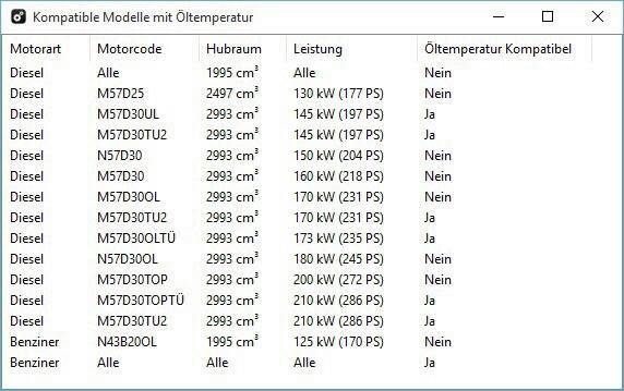

    ecco una breve guida per impostare la lancetta dei consumi in modo che diventi la lancetta della temperatura dell'olio.
    Premetto che funziona solo per i seguenti motori:
    Sui 4 cilindri e su alcuni motori sembra non funzionare poiché la DDE non trasmette la temperatura dell'olio ma viene ricavata in altro modo (sto cercando una soluzione..)
    Per iniziare bisogna avere istallato il sw tool32 e ovviamente essere muniti del cavo obd (potete contattare [MENTION=22878]bmwmsport[/MENTION])
    Seguite questa guida di [MENTION=22747]____ANGEL___[/MENTION] per l'installazione dei software bmw:
    http://www.bmwpassion.com/forum/showthread.php?t=344940
    Una volta pronto il sw basta lanciare tool32 e seguire i passi descritti in questo pdf:
    https://drive.google.com/file/d/0B31bNQIRc5PwZTd3eVJmX0dZa1U/view?usp=drivesdk
    Finito questo la vostra lancetta del consumo instantaneo segnerà esclusivamente la temperatura dell'olio motore... non vi rimane che trovare un fondino con il disegno della temperatura oppure lasciare anche il suo ;)

    Per noi poveri possessori di 4 cilindri dici che c'è qualche speranza? :-k

    Quello che mi interessa e NESSUNO ha e' la codifica della temperatura olio e acqua digitale nel quadratino del tachimetro :( /emoticons/sad@2x.png 2x" width="20" height="20" />
    So che si può fare,...ma non so come,....

  20. Giustyle
    10.303
    517
    14 Febbraio 2012
    5.912.556
    Bmw X5 F15
