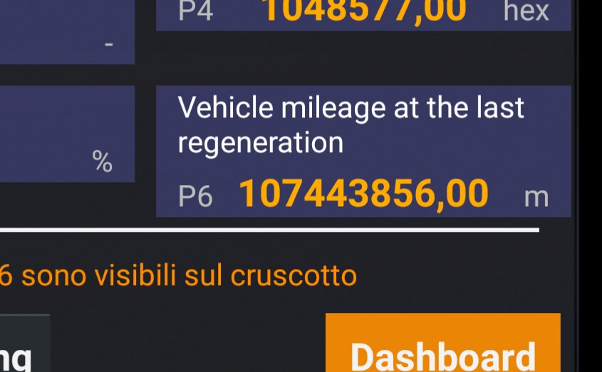

    Prova anche con bmwhat a vedere quando è avvenuta l'ultima rigenerazione:
    Facci sapere che dato trovi ;) /emoticons/wink@2x.png 2x" width="20" height="20" />

    per sicurezza ho fatto la diagnosi ed è tutto ok (ci mancherebbe direi..) e visto che i km anche con BMWhat sono 46000 (distanza dell'ultimo rigenero del pdf)
    peccato non aver acquistato prima BMWhat, ho il dubbio se questo problema fosse o meno già presente prima della precedente riparazione (pompa alta pressione)
