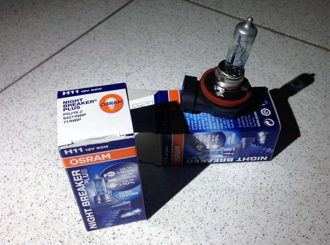

    Consiglio:
    Lampade Fendinebbia bianche, ora ho Philips light blue (dovrebbero essere i 5000k) e i led di Gianlu...
    Cosa c'è che si avvicina come colorazione? @fabietto @Michele Gataleta @SniperBMW
    Ps: le accendo poche volte l'anno quindi non voglio spendere un'esagerazione

    Io dapprima avevo preso le Nokia 7000k però poi le ho combiate con le Osram
