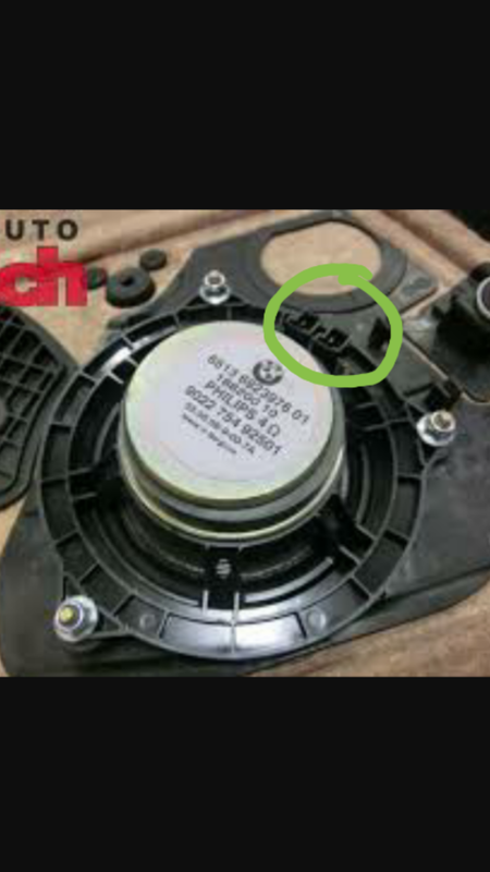

    Io ho acquistato una prolunga fakra di modo da tagliare i fili della prolunga, così non taglio nulla dell'impianto originale.. però devo portare i 4 cavi casse dall'ampli alla prolunga così poi rientro nell'impianto originale.
    Quindi collego la prolunga, taglio i fili e li.collego all'audison, esco con rca e vado all'amplificatore, torno alla prolunga con i cavi che mi servono e da li entro nell'impianto originale

    No, come stavamo dicendo :) /emoticons/smile@2x.png 2x" width="20" height="20" />
    Con quello linkato da Frusty, lui si occupa di riconoscere il remote automaticamente.
    Ovvero tu ci colleghi solo i cavi del segnale, quando lui rileva segnale "da segnale" di remote acceso. Quindi prenderesti uno dei cavi in uscita (appunto quello del remote) e lo collegheresti al tuo amplificatore.
    Come dicevamo però ce lo devi portare, cosi come gli altri cavi..
    Si come volevo anche fare io, prolunga fakra o iso è uguale se poi ci si attacca ai fili che escono da li ;) /emoticons/wink@2x.png 2x" width="20" height="20" />
    Ah ok ho capito, quindi invece che portare i cavi dall'amplificatore alle casse direttamente bipassando i cavi originali, tu riporteresti i cavi dietro al CCC e li riattaccheresti dove prima erano attaccate le uscite del CCC.
    Questo sarebbe buono, però per i tweeter come fai? I cablaggi ci mancano...abbiamo solo quelli che vanno ai mid-range da 100mm no?
    Ps. amplificheresti solo il kit anteriore mid range + tweeter? e per le casse posteriori + woofer sotto sedile faresti ponte tra le "vecchie" uscite in modo da farle alimentare direttamente dal CCC?

    Io davanti monto un kit 2vie con crossover dedicato, (ci voglio far stare casse da 13 anziché da 10) ma comunque anche ai medi originali si possono agiungere i tw però vanno filtrati... i woofer sotto sedile li collego direttamente dall'ampli penso che porterò due fili, (devo ancora decidere..)

    Ah ok quindi dici "attaccarsi" al cavo standard del mid-woofer e prolungarlo al tweeter mettendo un crossover..ci sta.

    Se monti un kit due vie ti immetti nel crossover con il cavo originale e da li esce gia il segnale corretto mentre se mantieni il medio originale non serve collegarsi al cavo, il medio ha due ingressi ed in uno ci vai con il cavo dalla radio e nell'altro con il tw opportunamente filtrato con un condensatore (da 3, 3 mf se non mi sbaglio)

    Probabilmente mi converrebbe anche cambiare i 2 mid (Che poi dicono essere dei full range) da 100mm nelle portiere anteriori, cosi non devo usare connettori originali e cablo tutto aftermarket normalmente, altrimenti come dicevo (Mi pare di averli trovati devo riguardare) sarebbe comodo trovare i plug dei connettori originali femmina/maschio per potersi fare prolunghe ecc senza tagliare nulla.

    Il condensatore va sul tw...
    I connettori originali io li ho trovati solo su aliexpress ma ci voglion 2mesi e mi sa che appena ho tempo procedo tagliando...
