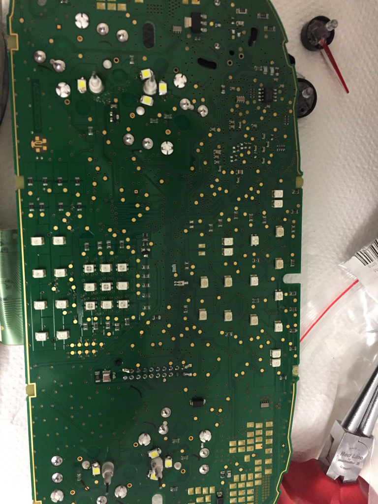

    Raga buonasera sono con il tachimetro nelle mani e la guida del reportage non si vedono le foto, sino a qualche giorno fa si ora no! Mi date una mano perché non so quali sono i Led da sostituire

    Ciao Alfio, ti allego una foto di proprietà di Giustyle del suo tacho, dove ho cerchiato in rosso i 12 led da cambiare. Volevo approfittare per chiederti se è stato difficile trovare il tacho e se il lavoro di saldatura led lo fai tu.

    Grazie oramai ho fatto da me!
    I miei Led sono solo 8 come vedi in foto ala fine si ci arriva da soli a capire quali potrebbe essere! Ho appena finito e li vado a provare [​IMG]

    Una truffa queste lancette bimmian non entrano manco ammazzate :( /emoticons/sad@2x.png 2x" width="20" height="20" />

    [MENTION=29585]alfio[/MENTION] ma il tacho che stai modificando è il tuo originale? a me le lancette bimmian sono andate precise

    Alfio vedi che non sei il primo, l'utente [MENTION=331]Davide[/MENTION]haven spero di averlo scritto giusto ha avuto lo stesso problema, soluzione, con una punta dell trapano fina di allargare

    Si Alfio devi allargarla un filo con una punta sottilissima non ricordo esattamente la misura comunque o.1 dovrebbe essere...in ogni caso controlla la misura dell aghetto dove deve essere infilata...importante non allargare troppo altrimenti è da buttare la lancetta

    Esatto,allargarle leggermente e mi raccomando quando premi dentro tieni botta dietro....

    troppo tardi raga :( /emoticons/sad@2x.png 2x" width="20" height="20" /> lancetta rotta e conta giri che non funziona più.... [MENTION=42447]salpone[/MENTION] è il mio originale e ti assicuro che le lancette originali entrano tranquillamente!

    si va beh ma ora senza disperarti, aprilo di nuovo e controlla fosse aperto motorino del contagiri..occhio che ci sono ingranaggi ed una molletta se non ricordo male

    So che ad altri erano spostati ingranaggi spingendo sull ago per fare entrare la lancetta! Devi spingere da dietro oppure mettere qualcosa sotto
    Adesso bisogna aprire il retro per rimettere a posto gli ingranaggi
