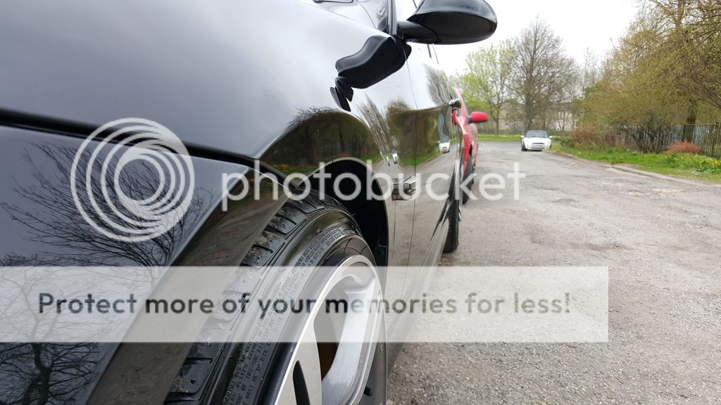

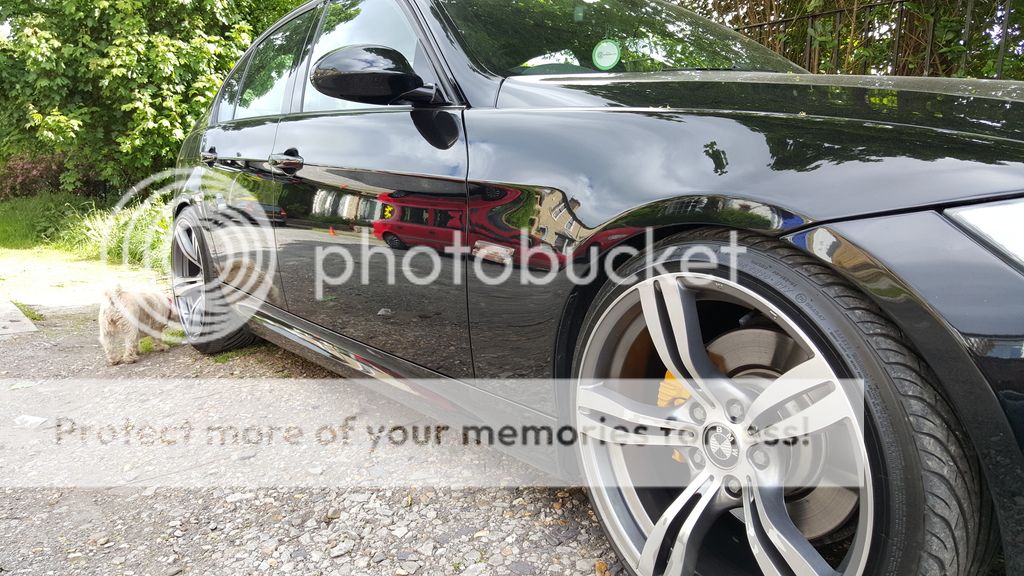

    niente che non va. la misura giusta è 9 pollici, non esiste dire che la gomma calza bene ugualmente anche su un canale più largo perché non è assolutamente vero. detto ridetto e stradetto milioni di volte ma salta fuori sempre qualcuno che insiste con questa moda del canale più largo tanto per.. che poi rovina gomme, ammortizzatori, cuscinetti e l'handling va a donnine
    non vorrai dire che secondo te è normale andare in giro con il bordo del cerchio che sporge? dai....
    foto prese dal web
