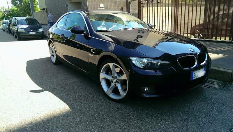

    Buongiorno ragazzi! :) /emoticons/smile@2x.png 2x" width="20" height="20" /> MI sta venendo una mezza idea di cambiare cerchi sulla mia...attualmente monto i 225 style. E' in previsione un assetto e spero anche un msport exterior :) /emoticons/smile@2x.png 2x" width="20" height="20" /> Consigli? Vostre foto? Un altra domanda è...volendo fare un upgrade dell'impianto frenante...cosa mi consigliate?
  7. SniperBMW
    22.538
    1.352
    30 Luglio 2007
    7.276.468
    Questi sono i 230 non i 225 ;) /emoticons/wink@2x.png 2x" width="20" height="20" />
    Per assetto: Blitsein B12 e non sbagli ;) /emoticons/wink@2x.png 2x" width="20" height="20" />
    Per i freni, Performance tutta la vita ;) /emoticons/wink@2x.png 2x" width="20" height="20" />

    Complimenti per il bolide @cn73 :) /emoticons/smile@2x.png 2x" width="20" height="20" />
