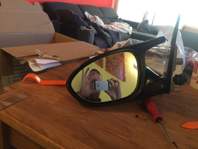

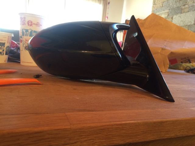

    Veramente io l'avevo gia fatto e pubblicato mesi fa
    Vuoi vedere il risultato effettivo??
    Unica differenza è che manca il pezzetto che lo collega al triangolo portiera, simili ai nuovi m4
    Attenzione che la modifica si puo fare solo sui pre restiling, l'interno di quelli restyling non entra nella struttura degli m3

    La spesa esclusi i vetri è di 200€ (a cui aggiungere i vetri degli specchi e la verniciatura) ovviamente avendo gia gli specchi

    Circa 200/230€ per calotte e struttura poi ci vogliono i vetri!
    L'avevo gia scritto in estate sul mio post

    Se hai gli specchi pre rest
    I pezzi sono 2-4-5
    E quando l'ho fatto io non piaceva a nessuno....

    thomas diceva 3-4-5, tu 2-4-5 quindi diamo per scontato che 2 è calotta e serve, il 3 serve??

    Il 3 io ho tenuto quello che avevo

    quindi in bmw va preso il 4 e il 5. grazie

    I vetri li hai presi in bmw oppure li hai trovati da un ricambista.
    Le viti per disassemblare gli specchietti si trovano dietro la calotta o dietro al vetro?
    Perche io ho la calotta in carbonio non rimovibile

    Le viti dietro lo specchio, ma la calotta devi per forza staccarla per montare la scocca m3, devi togliere tutto e tenere solo l'interno
    Tanto la calotta non va bene la tua, ci vuole quella m3
    I vetri su ebay, riscaldabili
