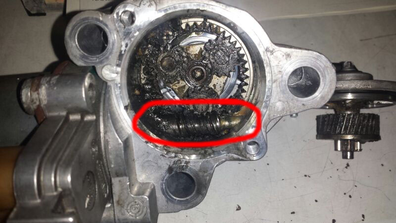

    Aggirnamento di oggi:
    hanno smontato il motorino del ripartitore:
    "vite" e motorino sono ok... lunedi' procederanno ad ispezionare il differenziale...
    idee? ho paura che mi stiano fregando, si parla di 2-3000 euro.... :colionmartel:

    Aggiornamento del 17/07
    precisamente il pezzo rotto è la vite senza che ho contrassegnato in rosso....
    Ultima modifica di un moderatore: 18 Luglio 2013
  13. flare
    flare Aspirante Pilota
    23
    24 Luglio 2009
    bmw 330xd
    conclusione della storia: sostituito motorino ripartitore :) /emoticons/smile@2x.png 2x" width="20" height="20" />

    alla modica cifra di?
  15. flare
    23
    24 Luglio 2009
    bmw 330xd
    550 ... mi è andata bene...
