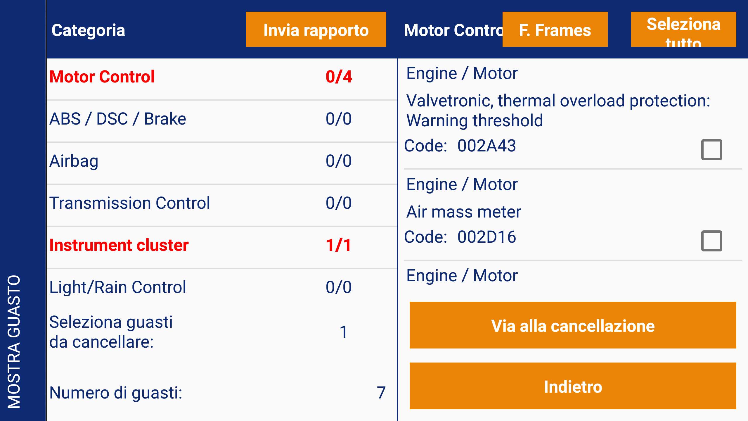

    Grazie per la tua risposta. E' l'N52B25A. 2,5 218cv. Errori in centralina mi dà solo a motore freddo, poi dopo quando spariscono tutti i difettucci non mi dà nessun errore. Ti metto qualche immagine ai errori. Però questa mattina devo dire che si è accesa bene, con i giri direi regolari. Non ho fatto una diagnosi però, a orecchio e secondo il contagiri era tutto a posto. L'unica cosa che avevo fatto ieri è scollegare il debimetro e i problemi erano spariti. Poi a motore acceso l'ho ricollegato, ho spento tutto e sono andato a casa. Va be...ti lascio le foto con tutte gli errori che mi dà, ripeto, a motore caldo non mi dà nessun errore. Uno degli errori ho già capito che sono le batterie interne della sirena. Quando ho tempo le cambierò. Gli altri invece? [​IMG][​IMG][​IMG][​IMG]
    Quel airmass meter, sarà perchè ho scollegato il debimetro, se faccio ora una diagnosi non me lo darà più questo errore.

    I ticchettii sono le punterie idrauliche difetto comune ai n52 cambia olio. Il debimetro va ricollegato e ad occhio hai problemi al valvetronic credo al motore di comando, proverei prima a resettare gli adattamenti compreso valvetronic.

    Prova con 5w30 gli adattamenti sono relativi alla sensoristica motore ed alla gestione del valvetronic. Ci vuole diagnosi originale per testare il funzionamento del sistema, non si possono fare prove ad occhio senza neanche saper cosa sia il sistema valvetronic, portala in bmw a farla vedere.
    Che cosa ti hanno sostituito in dettaglio? Quali sono gli errori?
