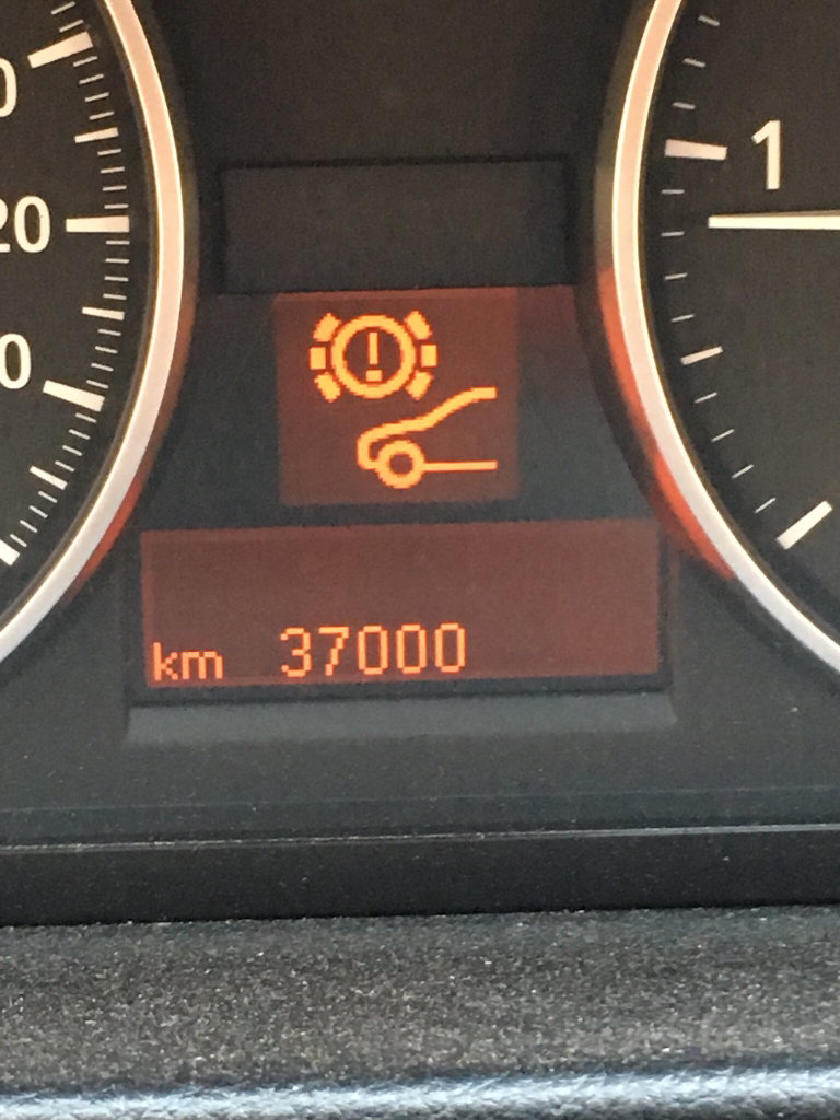

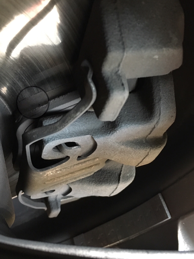

    La settimana scorsa mi hanno detto in conce bmw che bisogna sostituire le pastiglie anteriori,perché ho ancora 1k/2k km e poi sono finite.
    Vi sembra realistica tale stima vedendo la foto?
    ...e poi il CB mi indica ancora 37.000km,così tanta differenza rispetto alla previsione del conce...mah..
    Mi fido del CB o del conce?

    Anche io ho questa discrepanza.
    Lunedì cambiando le gomme il gommista mi ha detto che prossimamente sono da sostituire mentre il BC mi dice 9000. In realtà dice quella cifra da abbastanza tempo.... :-k

    ..Allora al conce, suggerisci di cambiare pusher.
    Al CB aggiungi pure un 10℅.

    Inoltre se non ricordo male,a prescinedere da quanto dice il CB o chicchessia, quando le pastiglie finiscono DAVVERO, si rompe il filo del sensorino e te lo segnala. Quindi fino ad allora puoi andare tranquillo ;) /emoticons/wink@2x.png 2x" width="20" height="20" />

    Perfetto...seguo il vostro consiglio e me ne sto tranquillo.
    Anche perché il cambio lo farò io a casa.

    lascia stare i concessionari e fidati del BC quando apparirà la spia rossa saranno da cambiare (se proprio vuoi anticipare quando apparirà la segnalazione del BC credo a -4000 km) e poi anche con spia rossa un po di km li puoi fare quando sono davvero finite le pastiglie te ne accorgi.
    a me mi volevano fregare 700 euro per cambiare le candelette e centralina candelette a 130.000km sono ancora montate oggi e hanno poco meno di 400.000 km
