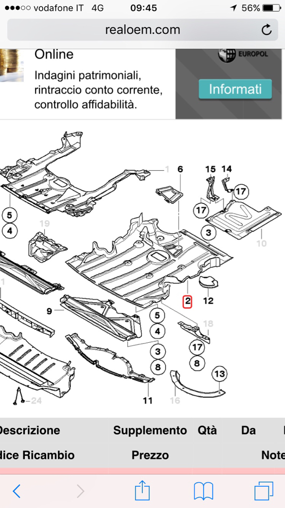

    In superstrada oggi a 120km/h di colpo sento un rumore seguito da forte vibrazione,come se fossero un po' aperti i finestrini posteriori..mi fermo,e mi accorgo che stava strusciando a terra il sottoscocca vano motore..praticamente quel pannello in plastica che funge da protezione .[emoji35]
    Pensate sia un pezzo che é meglio acquistarlo in conce o di sottomarca?
    Ne conoscete i prezzi dell'originale in bmw?

    Anche a me successo a 230kmh

    Non credevo succedesse a queste velocità basse....

    Da quello che ho potuto capire,gli originali sono in ABS(più duro),mentre quello del link è in DHPE e cioè polietilene alta densità(più morbido e rensistente alla deformazione)...credo che per quel componente è meglio che sia più morbido ed elastico...

    caspita tutte quelle viti, e si stacca?

    Successo anche a me a velocità, per fortuna la radio era spento è ho avvertito il rumore, per fortuna nessun danno solo qualche vite persa

    Mi autoquoto per dirvi che stamattina telefono in conce per chiedere il prezzo del sottoscocca originale e mi sparano 250€ da scontare che netto a "titolo di favore" me lo fanno a 215€...[emoji33]penso che prenderò un sottomarca a 80/100€

    Che ne pensi di questo?
    http://m.ebay.co.uk/itm/252415578388?_mwBanner=1
    Mi piace il materiale flessibile..ma non vorrei che non protegge a dovere..

    direi Yeah! ...l'ho messo tra gli osservati :mrgreen: ; anche il mio è crepato in qua e in là, ricordo di averlo visto quand era sul ponte..
