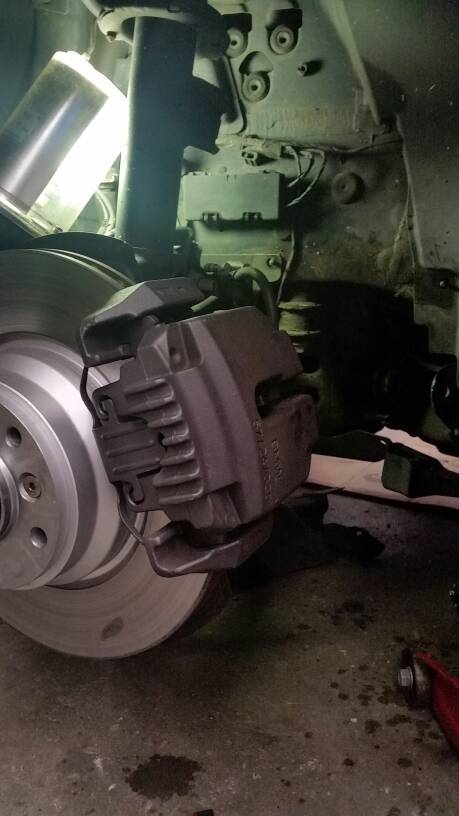

    Dopo aver ceduto anche la seconda boccola appeofittando del fatto che le xdrive hanno i beacci in ferro ho montato le boccole rinforzate

    Tatapacco riduce le foto o sono enormi?

    Ho appena sostituito le mie sul 325xi a 80.000km erano da buttare. Dove hai trovato le rinforzate? e a che prezzo?
    Una conferma ulteriore che Bmw ha avantreni sottodimensionati.

    La mua ne ha 160.000 ora... poi ho potuto metterle per le xD /emoticons/laugh@2x.png 2x" width="20" height="20" /> hanno bracci in ferro

    Ah ops 50 spediti ebay de della mayle

    50 la coppia? Appena scuciti 350€ per i miei montati .....

    Si.. anche a me avevano chiesto 790 per il kit boccole anteriori

    che prezzi ragazzi, se pensiamo che sono semplici boccole

    790 euro credo sia riferito a tutti e 4 i braccetti originali con boccole installate e forse pure le biellette della barra stabilizzatrice, comunque lo ripeto pure qui
    se prendete quelle m3 della TRW sono perfettamente compatibili (forse per le X non vanno bene) e sono in pratica uguali a quelle originali
    solo che il codice è stato cancellato e con poco più di 250 euro fate tutto montaggio escluso.
    con 100 euro un meccanico normale in poco più di due ore ce la fa alla grande e gli avanza pure tempo, io senza ponte e con complicanze varie (ho dovuto segare un dado con il flessibile) ci avrò messo 5-6 ore
