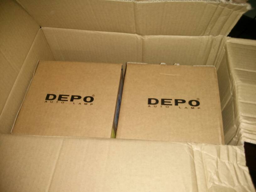

    Ragazzi mi sono arrivati![​IMG] mi sono accorto però che dove va attaccata la lampada ci sono dei tappi di protezione messi da loro e sono fatti come l'attacco della lampadina. Sul sinistro il tappo da togliere balla sul destro no... Ho paura che sia un problema di fusione della lega voi che dite?

    Tu che li hai uguali che ne pensi di quello che ho scritto sopra?
