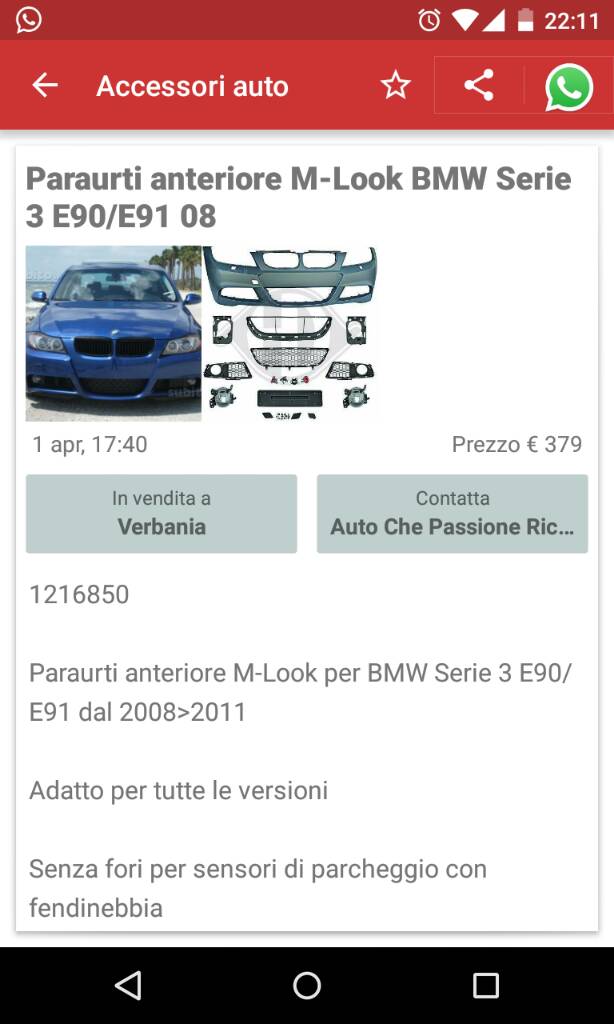

    Ma secondo voi la roba di questi qua e buona ?[​IMG]
  15. zar384
    2,632
    50
    Jan 5, 2014
    83,442
    Bmw 320d touring
    Lo stesso che sto guardando io...
    Penso di si... il materiale è abs non penso sia male come kit...
  16. denis88
    denis88 Secondo Pilota
    695
    11
    Aug 19, 2014
    119,237
    320 e91
    E si xk non ce altro... Non te lo regalano per essere tarocco sia chiaro ma se fosse fatto bene OK potrei prenderlo sperando di prendere almeno duecento euro del mio ma altrimenti non so....

    83,442
    Bmw 320d touring
    E91 touring zone
    È quello che pensavo di fare io... a vederlo montato non sembra male...
    Avevo addirittura pensato di mettere in vendita il mio e se lo vendo prendere quello...
  18. denis88
    695
    11
    Aug 19, 2014
    119,237
    320 e91
    No in foto quello blu e per pre rest quello con i componenti e per lci cmq la descrizione e per lci solo che hanno messo le foto a ***** anche negli altri loro articoli

  20. zar384
    2,632
    50
    Jan 5, 2014
    83,442
    Bmw 320d touring
    Si si... le foto sono messe a cazz... ma lo ha anche per prerestyling, e con i fori per il lavafari... gia chiesto...
