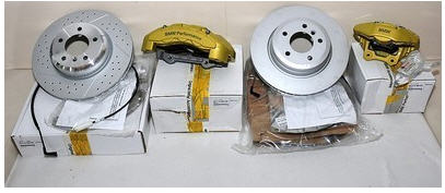

    Ciao a tutti ragazzi e scusate l´intromissione. Mi sembra di avere capito che si é scatenato un mezzo GDA per i freni Performance e visto che mi hanno sempre intrigato avrei una semplice domanda e cioé: Mamma BMW ha finalmente capito che deve proporli anche per il posteriore oppure sono rimasti al solo anteriore?

    Ciao bruno , se non sbaglio esistono anche per il posteriore, a due pistoncini contrapposti!

    certo che esiste....

    per far chiarezza, i freni performance ci son sempre stati ant e post per serie 1, per serie 3 solo ant. come tutti sanno bmw dice che ciò che hanno a catalogo per una serie và solo su quella serie, mentre abbiamo visto e rivisto che alcuni pezzi possono esser compatibili per più modelli.
    se io, avendo 320, monto il performance del 135i faccio un upgrade di dimensioni e quant'altro
    se io, avendo 335, monto il performance del 135i faccio comunque un upgrade, nonostante avrei i dischi più piccoli

    hai fatto bene a far chiarezza....davo per scontato che si sapesse che il performance completo del 135 va bene anche su e91...ovviamente mamma bmw queste cose non te le fa sapere....addirittura ho scoperto che la pinza posteriore,disco e pasticche sono identici a quelli che gia' abbiamo sopra,cambia solo il colore della pinza....hanno gli stessi codici salvo per la pinza che essendo gialla,gli e' stato assegnato un codice diverso..furbi questi alemanni pero'...

    Ciao Ragazzi e grazie per le info ma ancora non ci vedo chiaro. Insomma se io volessi l´impianto frenante per il mio 325i LCI (2009) ant e post che diavolo dovrei prendere? :-k
    Tempo fá avevo giá visto su un sito dove dalla descrizione veniva proposto il kit sia ant che post anche per E 90, poi peró quando ho chiesto conferma mi é stato risposto: Per E 90 NEIN!
    Allora ok per l´ant. c´é e su questo non ci sono dubbi, ma per il post come siamo messi? E visto che per il post a quanto ho capito si deve prendere con un´altro codice, sono necessarie modifiche, adattamenti oltre a varie ed eventuali?

    No Slatko, il kot posteriore è quello del 135i e non va modificato niente.

    ecco qua bruno....risolto il tuo dilemma...ti hanno detto nein,perche' sono alemanni... :D /emoticons/biggrin@2x.png 2x" width="20" height="20" />
    http://www.ebay.it/itm/230851350450?ssPageName=STRK:MEWAX:IT&_trksid=p3984.m1438.l2649
