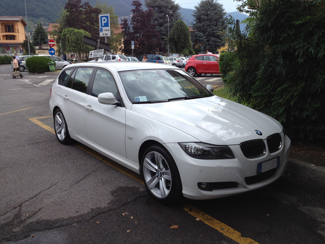

    Stamattina fatto tappa dal gommista e.....
    Con un piccolo omaggio della bassa bresciana sul muso (che strage di insetti la A21)
