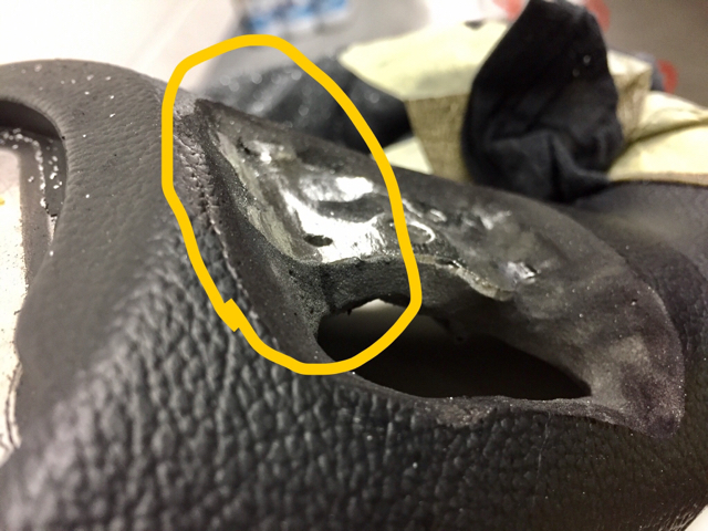

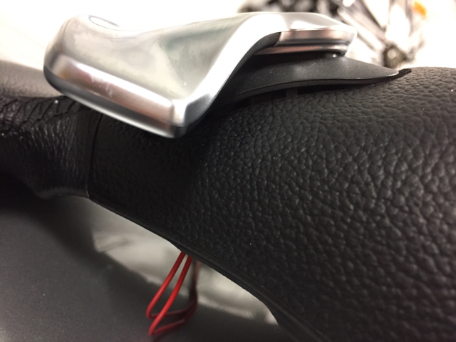

    In caso metti due foto di come è venuto che se proprio lo riprendo pure io.....
    (sicuro poi non si assottigli troppo la piastra?)

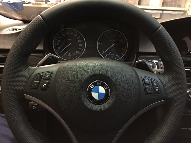

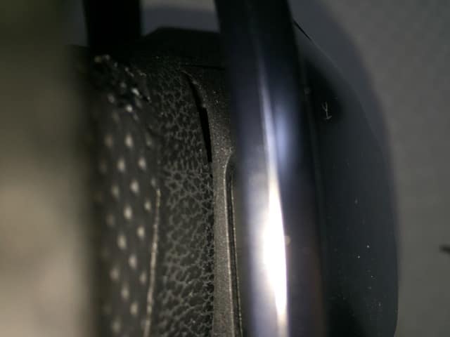

    Oggi complice il maltempo ed un poco di tempo libero ho montato il cr7pro....
    Però proprio a causa del maltempo l'ho potuto provare poco, comunque posso dire che le prime impressioni sono proprio buone.. sale di con più brio anche con le impostazioni base.... speriamo il tempo migliori così domani magari lo sfrutto un po'... (per quel poco che può dire il mio 318...)

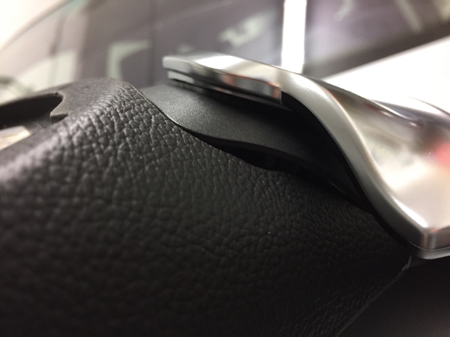

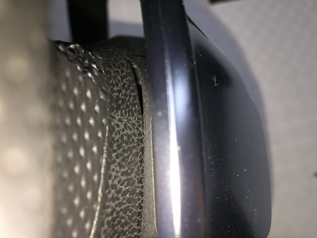

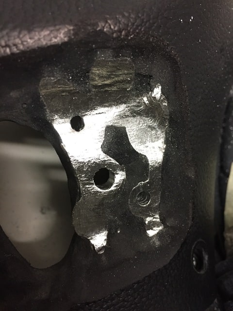

    E91 presa.. ora vediamo che fare..
    Secondo te basta così:
    Ultima modifica di un moderatore: 6 Febbraio 2017
  4. Frusty
    Frusty Secondo Pilota
    740
    72
    30 Gennaio 2016
    247.818
    Bmw E91
    Ma guarda così hai guadagnato un po' ma lateralmente mi pare un po' troppo infossato... a me è sopra e sotto che non piace.. appena trovo qualcosa che lo migliora (guarnizione, gomma o che altro) faccio due foto e vi aggiorno...

    A me sembra che anche l'originale sia così scavato lato piantone...poi a dirla tutta anche l'originale non è poi così preciso...certo sarebbe meglio eliminare del tutto lo spazio vuoto...

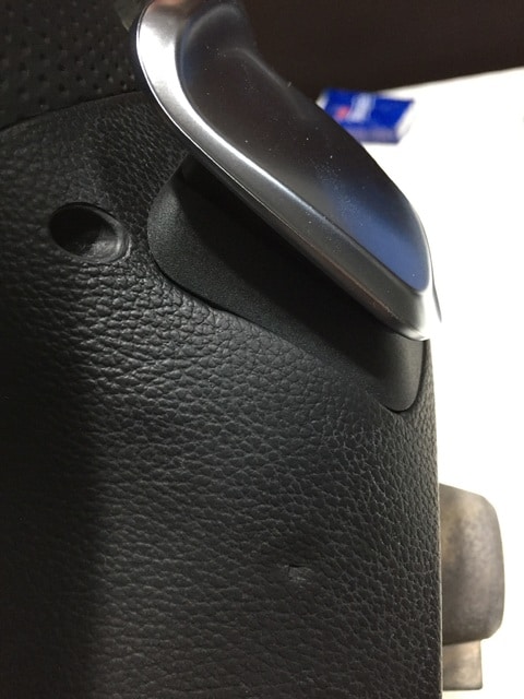

    No Pilot a me sembra che l'originale sia bello preciso, anche perché nella parte sotto il volante ha l'incavo dove va a poggiare la cornice mentre nella parte sopra il volante ha una gobba dove va sempre ad appoggiare la cornice..
    In rete si trovano foto dove si vedono i particolari, ciò non toglie che il risultato del lavoro fatto sia buono nè.....

    non mi sono spiegato bene:

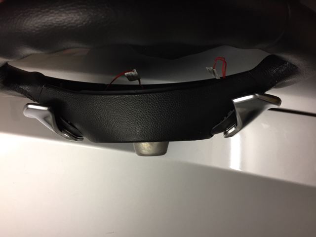

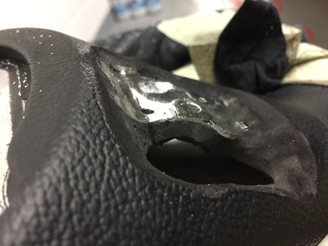

    ho montato un volante nuovo con i paddle, a quel punto avevo il volante senza paddle che mi avanzava ed un apio di paddle in piu cosi mi sono buttato in questo lavoro.
    qui la foto del lavoro:
    secondo me scendendo di quota ancora per un paio di mm sarebbe perfetto.

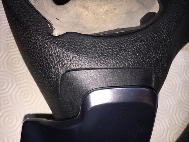

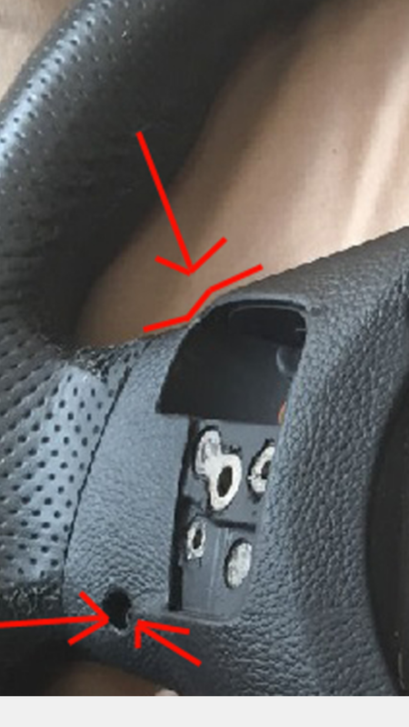

    Pilot scusa ma se hai un volante con paddle originale allora sai che non sono uguali... dove su quello sportivo (non predisposto) i paddle non appoggiano quello predisposto in origine ha la gobba sopra e l'incanvo sotto per ovviare proprio al difetto che fanno i paddle...quindi due stampate diverse, non una modifica in corso d'opera secondo me..

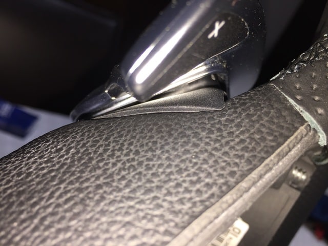

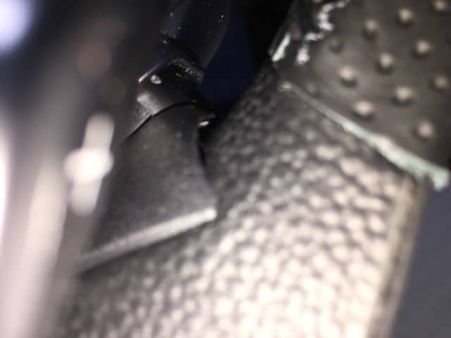

    il mio volante originale BMW con predisposizione paddle di fabbrica si presenta cosi:

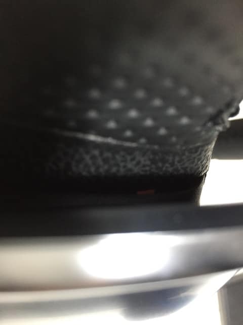

    A questo punto io lavorerei ancora scendendo di quota in questi punti:

    Sai che ti do ragione.. il tuo che hai postato non combacia bene.
    Sarebbe da capire se sono tutti così oppure se è venuto "male" il tuo predisposto dalla fabbrica....
    Vediamo se qualcuno legge ed ha voglia di mettere qualche foto del suo volante per capire ..

    prova a guardare qui:
