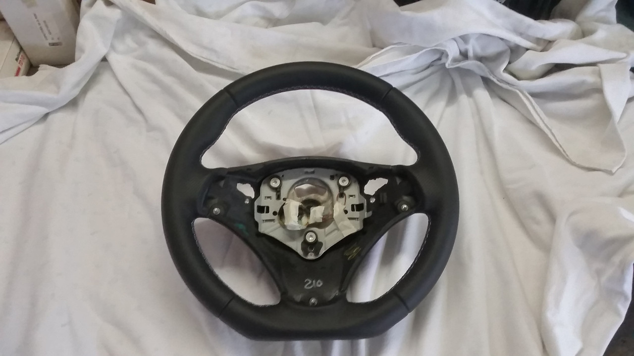

    Ed oggi è arrivata Santa Lucia....
    Aveva scritto sda sulla divisa ma comunque è arrivato!!!

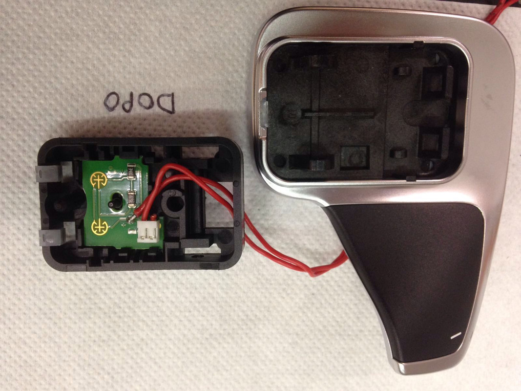

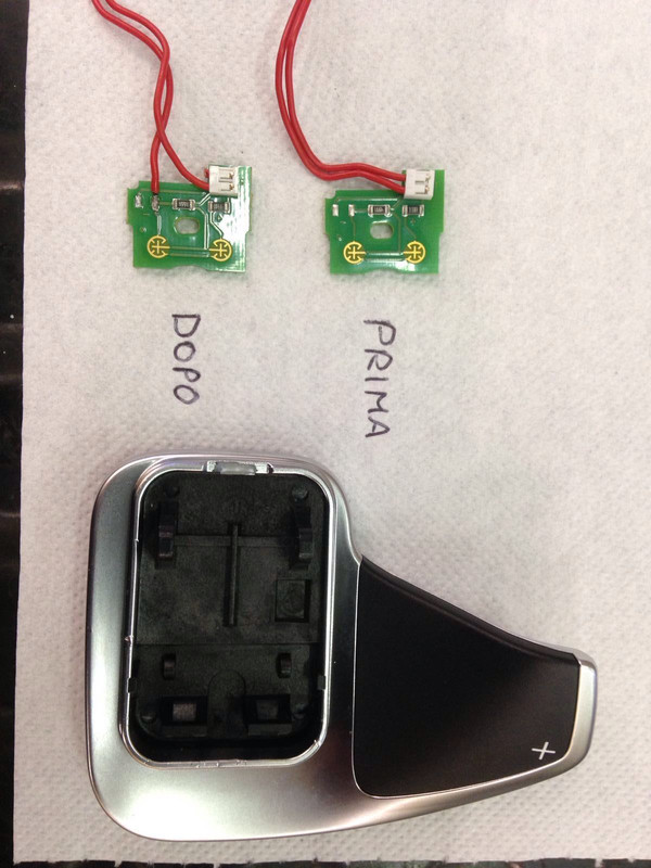

    Lo so che vi rompo ma ho nuovamente bisogno di voi...
    Ho cercato sul forum ma non ho trovato risposte riguardo ciò che volevo sapere.
    Stasera mi avanza un po' di tempo e vorrei assemblare il volante nuovo per poi montarlo appena riesco ma il ragazzo che mi ha venduto i paddle mi ha mandato una guida su come fare visto che mi ha detto che per la mia macchina li devo modificare... (e91 318d 2012) praticamente dovrei tagliare un filo per paddle e poi saldare in un altro punto, a qualche guru dell'elettronica risulta? Vi metto una foto per vedere ciò che dovrei fare secondo lui ma non vorrei fare porcate.....

    ??????? Mai vista ne fatta una cosa del genere con i fili sui circuiti. Quelli li lasci così come sono, togli solo le resistenze e fai ponte con lo stagno al posto della resistenza esterna. I fili li inverti semplicemente dai connettori che si agganciano ai tasti mlf

    Ah ok allora seguo la guida che c'è qui sul forum per serie1 e srie3... grazie mille ad entrambe...
    Io da ignorante che sono in materia ho letto qui sul forum e le cose non mi tornavano....
    Se però siete curiosi di capire quel che mi voleva far fare vi posso mandare (magari in privato se preferite) anche tutto il resto della "guida" che mi hanno mandato... magari alla fine aveva un suo perché. ...
