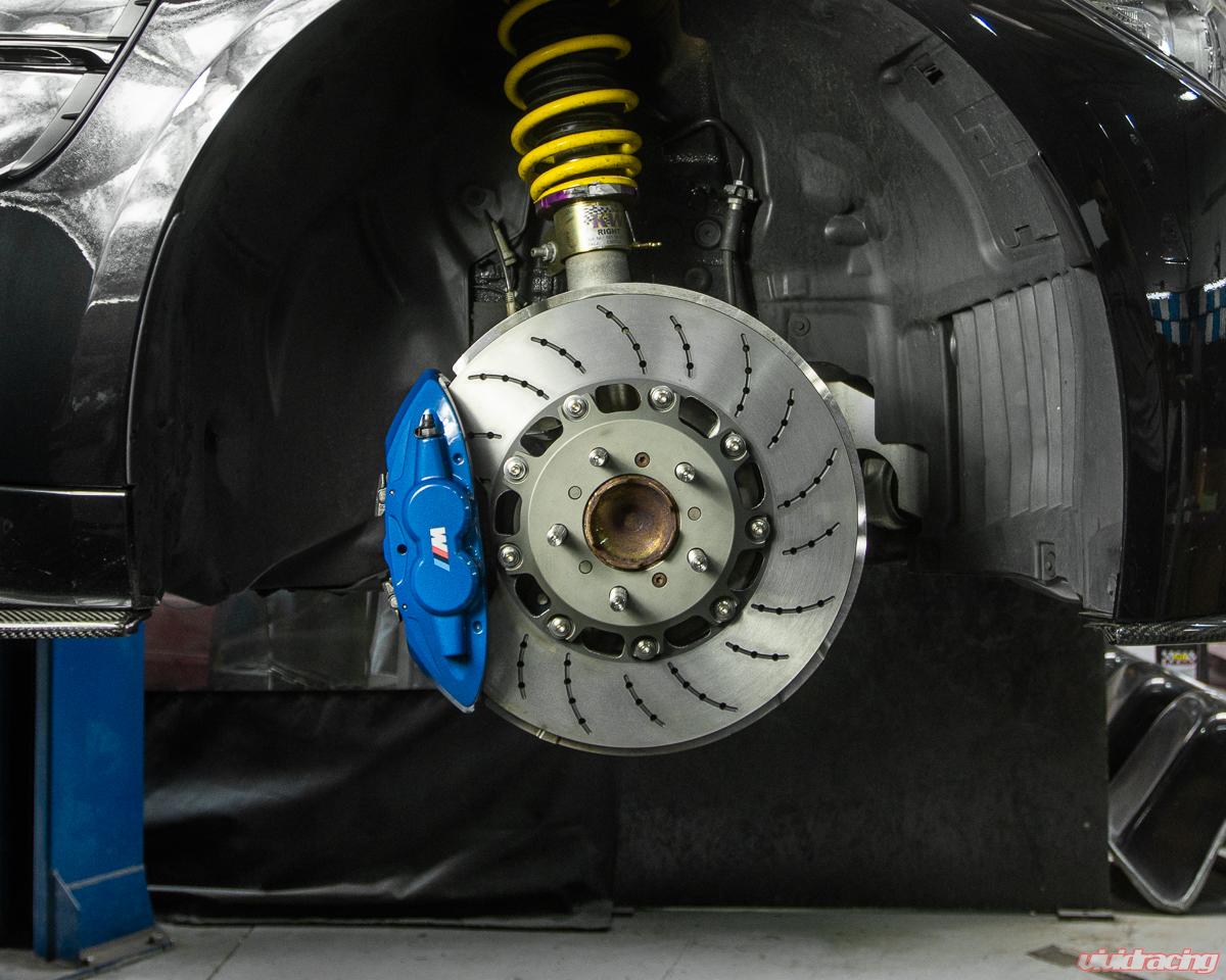

    Io preso atto che la BMW M4 non ha nessun tipo di convogliatore aria verso l'impianto frenante anteriore, vorrei semplicemente capire se i dischi originali BMW sono il miglior prodotto disponibile in termini di Tenore di carbonio, peso, deformabilita'.
    Non sono un pilota ma me la cavo benissimo e qualche corso di guida l'ho fatto.
    Chiunque usi M4 in modo molto allegro (sopratutto in montagna) si rende conto specie in discesa che i dischi anteriori appena raggiunte certe temperature (e non di certo guidando come un pazzo) iniziano a deformarsi causando microvibrazioni allo sterzo. Esse rientrano non appena si lascia raffreddare i dischi (cosa molto lenta dato che non ha nessun afflusso aria fresca anzi arriva aria calda da intercooler)
    Qui si vede
    In aggiunta i canali 9J anteriori e i dischi molto anzi Vicinissimi al cerchio (son da 380) non riescono nemmeno a raffreddarsi grazie alla loro struttura centrale. aggiungo poi un parapolvere veramente grande che copre del tutto la parte interna
    Volevo dunque capire se le varie soluzioni tipo questa
    https://www.vividracing.com/pro-fro...rotor-upgrade-suncut-bmw-f8x-p-152404331.html
    o le precedenti che ho postate (RB Rotors, Stoptech Rotors) sono quantomeno un passo avanti per spostare i limiti dei dischi stock un pelo piu' avanti.
    Non credo nei miracoli in quanto la struttura come da foto ha dei limiti.
    Mi domando solo se c'e' un disco migliore di quello stock che credo sia cmq ingegnerizzato anche pensando a riduzione costi.....
    Ultima modifica: 13 Dicembre 2019

    Si chiaramente avere una pinza 4Pot con pastiglia "relativamente piccola" contribuisce in auto potenti ancor piu' al surriscaldamento overall del sistema.
    Resta cmq un buon impianto sopratutto se utilizzato con olio motul 660/700 e tubi in treccia.
    Io punto il dito sui dischi forati parte per parte e spessore 30.
    alcuni aftermarket conoscendo le tolleranze del sistema propongono 380x32
    (quelli postati qua sopra)
    ipotizzo si raffreddino meglio
