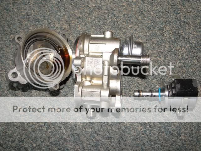

    Certo l'interruzione alimentazione e' certa. Il fatto che il BC ti abbia poi dato "nessuna avaria" e' classico del sistema pompa benzina in quanto se essa si rompe non crea nell'immediato nessun errore (l'auto pensa di aver finito benzina e la pompa che e' principalemente meccanica non da o puo' dare errori diretti)
    Ecco un po di storia
    http://www.bimmerfest.com/news/494300/bmw-issues-recall-of-130,000-n54-motors-with-high-pressure-fuel-pump-(hpfp
    Ecco un thread dove un ragazzo ci vuole vedere chiaro e mi parlava di problemi legati al Castrol....
    http://www.bmwfanatics.co.za/showthread.php?tid=8821
    Come vedete e' un banalissimo elemento che gira grazie all'albero motore e aumenta la pressione "in ingresso" credo creando una sorta di buffer per poi spararla agli iniettori.
    Si vede che e' lubrificata dall'olio motore e ci sono alcuni che sostengono che i residui dell'olio causino il fatto che si inchioda. (altri sostengono che si scalda e l'olio non fa da scambiatore calore come dovrebbe)
    Da qui nasce il famoso discorso che alcuni preparatori usano il Castrol W60
    Eccola
    Il rosso e' l'olio motore....
    Un elemento banale. Davvero assurdo si possa rompere
