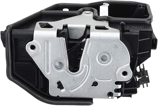

    Si cambia solo l'attuatore interno, questo per intenderci (ho preso un immagine a caso solo per far capire qual è il pezzo in questione, questo è per la porta posteriore):
    Si trova usato anche a meno di 50€.

    Compro l'attuatore nuovo (il pezzo in foto nel precedente post).
    Lo cambio ma mi da sempre il messaggio di porta aperta e ovviamente non apre/chiude se non a chiave ma solo lo sportello lato guida (gli altri restano aperti).
    Poi dentro resta luce accesa e non sale il finestrino in maniera automatica (insomma tutto come se fosse "porta guidatore aperta")
    Cosa può essere? è capitato a qualcuno?
    E' l'attuatore che comunica "sportello aperto"? Ho un attuatore guasto anche se nuovo? ho installato un RIDEX.

    Sicuro che l'attuatore sia quello corretto?
    A me è successo quando ne ho preso uno che era di una serie 5...
    fisicamente sono identici ma probabilmente l'elettronica è diversa.
    Scrivi il codice del pezzo che hai montato e quello dell'attuatore vecchio e l'anno della tua vettura.

    Grazie per la risposta. Adesso verifico con il codice della vecchia che ho in mano, ma sul sito la da come compatibile. Vedo che certe serratura della lista hanno come opzione: "Con bloccaggio doppio"
    Hai idea di cosa possa essere?

    L'attuatore è guasto, il tac tac è quello. Prima funzionava la porta aperta/chiusa. Da quando ho sostituito attuatore è come se non rilevasse la chiusura/apertura sportello. Magari è l'attuatore nuovo e guasto.

    Il bloccaggio doppio credo che si riferisca al fatto che a porte chiuse si debba tirare la leva due volte per aprire la portiera dall'interno.

    Io le ho tutte e 4 così! quindi ho preso la serratura sbagliata?

    Credo di si.
    Purtroppo quei siti, che sono fatti più o meno molto simili, non sono molto affidabili.
    Bisogna sempre fare un controllo accurato dei codici

    anche io ho avuto il problema con l'attuatore SX posteriore..comprato on line con il riferimento del codice OEM ma non andava bene. Ho notato però che il mio originale rottto è a 7 pin mentre quello acquistato on line era a 5 pin. Magari poteva essere quello il problema?

    Grande, mi sa che il problema è quello. Accidenti!

    Ho trovato la serratura all'auto demolizione ne vuole 40€ usata ma ho paura che si rompa anche quella. Nuova su autodoc costa 60/65€ ma dalla foto i pin sono sempre 5. Qualcuno può indicarmi dove acquistarla? grazie
