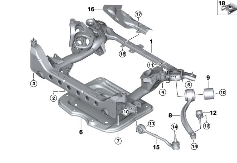

    Seguo con interesse.. erano quelli curvi?

    Sembra di si, aspetto a dare risposte esatte, appena finisco di montarli provo r spero proprio siano quelli

    alla fine erano quelli curvi?

    appena mi sento un pò meglio con la schiena li cambio tutti - spendi un centinaio di euro in più ma quando esci da sotto alla macchina hai la consapevolezza di non doverci tornare per molto - prenderò però i kit della Meyle perchè hanno una gomma decisamente più solida (provare per credere) ;)

    Tuttavia sarebbe interessante capire se quelli curvi hanno solitamente un'usura maggiore. A occhio la boccola di quelli curvi è molto più grossa e quindi chi l'ha progettata, l'ha pensata per scaricare maggiori sollecitazioni.

    al tempo avevo acquistato solo il silent di quelli curvi, il 9 per intenderci, e prendendo anche la testina (il 12), se non ci sono stati incidenti od urti particolari penso si possa fare
    con una grossa punta da trapano si apre la gomma e con un seghetto a lama dolce si consuma la lega esterna, viene via facilmente; lo sbattimento è costrursi un accricchio e lavorare con una morsa (meglio quelle da falegname su banco, quelle verticali)
    come affermava qualcuno è sempre meglio cambiarli tutti insieme in quanto il team di braccetti e silent lavorano di concerto pertanto se uno è maggiormente usurato porterà ad una prematura usura gli altri elementi
    la dimensione maggiore della boccola potrebbe essere per sopportare maggior lavoro di torsione infatti è l'unico silent che prevede un ricambio indipendente oltre alle testine
