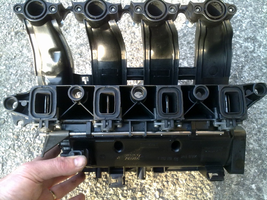

    mi sono espresso male io
    avei dovuto dire condotti principali e secondari
    entrambi sono presenti sia sul collettore che nella testata (i prolungamenti degli stessi)
    sul collettore sono in plastica, sia i primari che i secondari:
    sulla testata sono tutti in alluminio, primari e secondari

    lascia le lamelle sul collettore nuovo
    (oppure non comprarlo proprio, se è ancora possibile rimontarle sul tuo)
    se ci hai fatto 300 mila km e hai visto che erano perfette direi che non hai motivo valido per eliminarle.
    considera che di tipi di lamelle ne hanno fatti tanti
    le prime erano fragili nel fissaggio, e non permettevano nemmeno un certo lasco in caso di incrostazione
    quindi si spaccavano
    poi le hanno rinforzate e rese meno larghe
    poi addirittura ne hanno adottate alcune per metà in plastica, o roba del genere
    le tue probabilmente sono molto differenti dalle prime che montavano sulle E46, ovvero quelle che mettevano a rischio l'affidabilità
    la prova è lo stato in cui le hai trovate dopo così tanti anni e tanti km.

    Mi sono espresso male io, stiamo dicendo la stessa cosa :biggrin:
    Ok la tua prima foto, l'ho chiamato collettore ed è tutto di plastica, ed è quello che ho smontato.
    Nella tua seconda foto, quelli inferiori (rettangolari) sono direttamente visibili, quando smonti il collettore (esterno di plastica), quindi le famose lamelle (ovviamente montate sul collettore) sono quasi appoggiate direttamente a quei condotti grandi rettangolari in alluminio.
    Invece i condotti superiori (quelli rotondi) non sono direttamente visibili, perchè sopra c'è un un coperchio di plastica, che è quello che si vede dall'esterno, ossia questo
    http://www.realoem.com/bmw/enUS/showparts?id=VC31-EUR-08-2005-E90-BMW-320d&diagId=11_3668
    Quindi non ho grattato direttamente nei fori rotondi in alluminio nella tua foto, ma nel coperchio di plastica, qui (link)
    Ed erano questi ultimi sporchissimi, per i discorsi fatti prima
    Quelli inferiori, grandi e rettangolari, erano "puliti", sia lato motore (in metallo) sia lato collettore (il tubo che contiene le lamelle)

    umhh..
    dunque qui non hai pulito nulla?

    No, perchè non ho rimosso il coperchio di plastica, quindi ho pulito solo i fori nel coperchio di plastica (quello nella foto che ho mandato prima), ma non in profondità sino al metallo. Non sono arrivato a vedere quindi le camme.
    Per inciso, quando ho tolto il collettore mi sono trovato questo davanti
    http://www.realoem.com/bmw/enUS/showparts?id=VC31-EUR-08-2005-E90-BMW-320d&diagId=11_2175
    Ed ho pulito solo per 3-4 cm nei fori rotondi superiori (in plastica)
