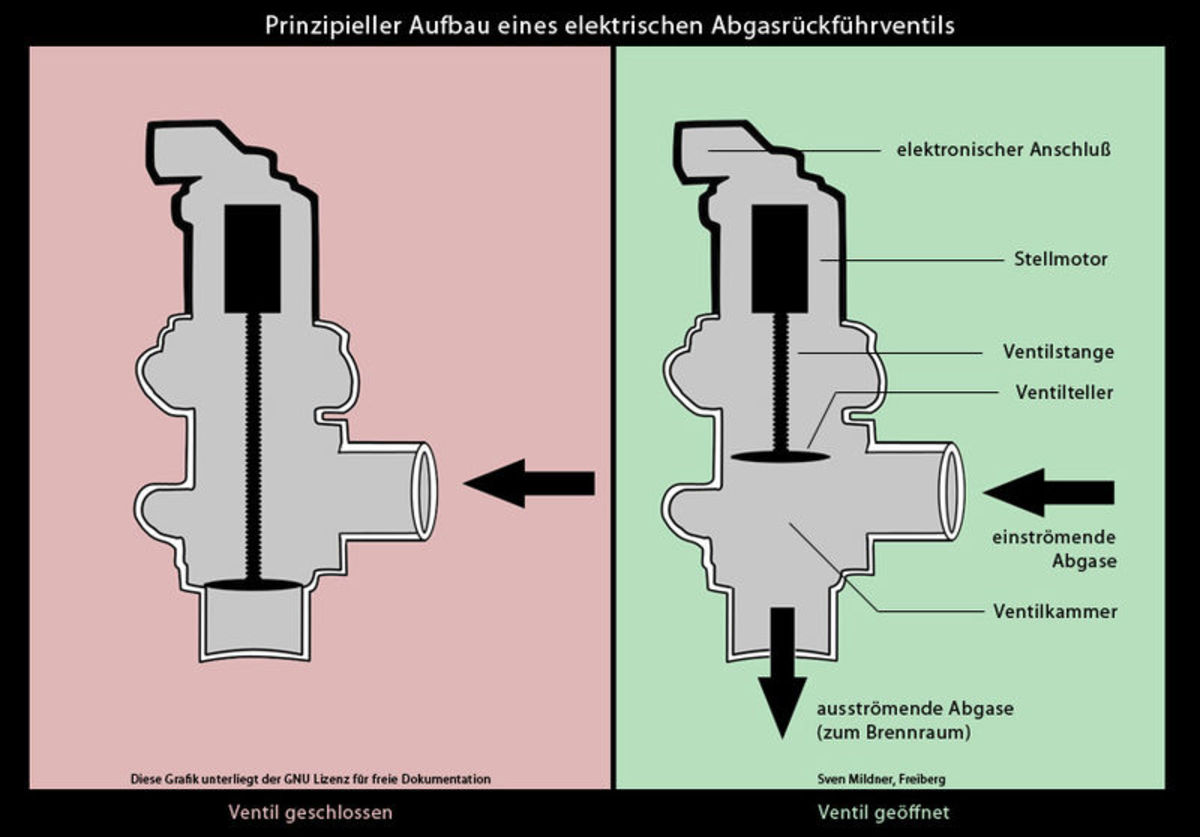

    "Attiva"(o aperta) a sx. "Disattiva" (o chiusa) a dx.
    Giusto, @(marzo) ?!:mrgreen:

    Per attiva intendo "aperta", quindi gas in ricircolo, mentre disattiva=chiusa (posizione di riposo, tra l'altro), pertanto gas di scarico chiusi, ed aspira solo aria pulita ;)
    Da test che ho fatto in diagnosi, il ricircolo è sempre attivo entro i 2500 giri*, la diagnosi segna dal 55% al 75%, con una media del 65% di ricircolo.
    Ma, ad onore del vero, basta premere leggermente sull'acceleratore, in modo da affrontare una salita anche a velocità costante (o accelerare leggermente in pianura) e subito l'EGR si chiude (quindi il motore aspira solo aria pulita) e la diagnosi segna 5%, ma penso che scriva 5 per dire zero ;)
    *l'isteresi è di circa 2-300 giri, ossia la EGR si disattiva (chiude) a 2500 giri, ma si riapre a 2200-2300 giri, questo per evitare che se una persona marcia a 2500 giri costanti, la valvola vada ad intermittenza aperta-chiusa.
    Pertanto, il funzionamento a bassi giri della EGR (ricircolo gas attivo), unito al funzionamento delle lamelle (che si chiudono a bassi giri), fa si che i gas di scarico immessi in aspirazione passino sempre solo dal condotti superiori (quelli sempre aperti), che infatti sono sporchi al pari di tutto il collettore.
    Invece i condotti inferiori, grazie alle lamelle vengono aperti solo a giri più alti, quando parallelamente la EGR è disattivata, quindi aspirano solo aria pulita.
