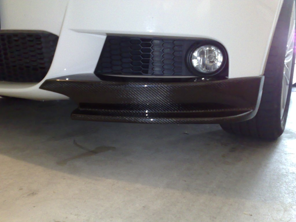

    Vedo solo orA...........
    che ne pensate
  8. _RS4_
    _RS4_ Presidente Onorario BMW
    13.451
    463
    21 Settembre 2006
    Bmw 1M Coupé
    Non mi piacciono per niente.....
