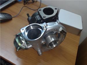

  19. NIKKY
    NIKKY Kartista
    187
    30 Maggio 2009
    94
    Bmw 530d E60
    Ragazzi, ricordate un paio di pagine fa, ho descritto i problemi nella mia turbina... è arrivata nuova di pacca e lunedi la monto insieme al collettore di scarico nuovo! posto la foto. Sono molto attratto da questo pezzo di ferro :mrgreen:
  20. Ipotenusa
    Ipotenusa Direttore Corse
    1.567
    47
    12 Dicembre 2007
    1.524
    535d Eccelsa E61
    Bell'oggettino. Starebbe bene anche in salotto...
