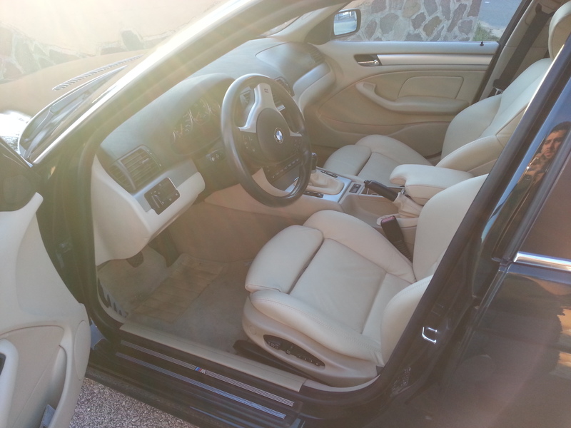

    BMW 330xi touring E46 ///M
    Un annuncio su subito.it
    Che ne dite, finalmente grigi
    free image hosting
