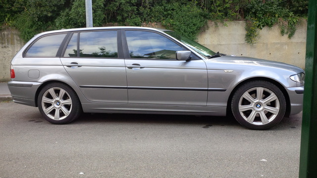

    Ecco la mia bella,
    ieri ho fatto 450 KM con lei, anche se ha gli ammortizzatori completamente andati, e' stato un piacere.....
    infatti devo vedere il part Number per ordinare quelli nuovi!!!
    Speriamo non sia un salasso, visto che non sono quelli standard ma quelli per l'assetto.
    pensavo fosse troppo basso l'assetto, invece va bene anche per le nostre strade disastrate!!!!

    molto bella, è il colore che cercavo io e non sono riuscito a trovarlo nè sull'e46 e nè sull'e87...mannaggia!!!
