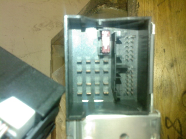

    questo e' il connettore che esce dall'auto ha solo i piedini tondi anziche' piatti ......credo si chiami fakra ....

    io lo vedo con pin piatti, non tondi..
    e il connettore dell'auto com'è?

    si infatti dicevo che quello della foto ha la stessa forma del mio che pero' ha i piedini tondi e non piatti come in foto ......

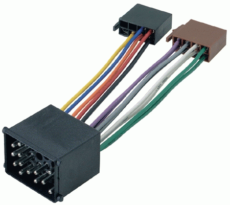

    si ....in pratica quello della macchina e come quello in foto ma con i piedini tondi , c'era un adattatore che entra in fakra ed esce iso per radio universale ..... quindi a me serve l'adattatore che entra in fakra ed esce coome quello della radio business tipo quadrato

    no puccio ...allora non riesco a spiegarmi ........il connettore che vedi nella foto su che e' quello della mia auto ,che e' diverso da quello dell'autoradio business !!!!!!la business ha un connettore quadrato ok ??? se guardi il mio , quello che esce dalla macchina , non e' quadrato ....ti rimetto le foto ....

    questo e' il connettore giusto per la radio business

    questo invece e' quello che e' di serie nella mia auto .......vedi che ha una forma diversa ????? io ho una reverse ma i due connettori , non combaciano ......
