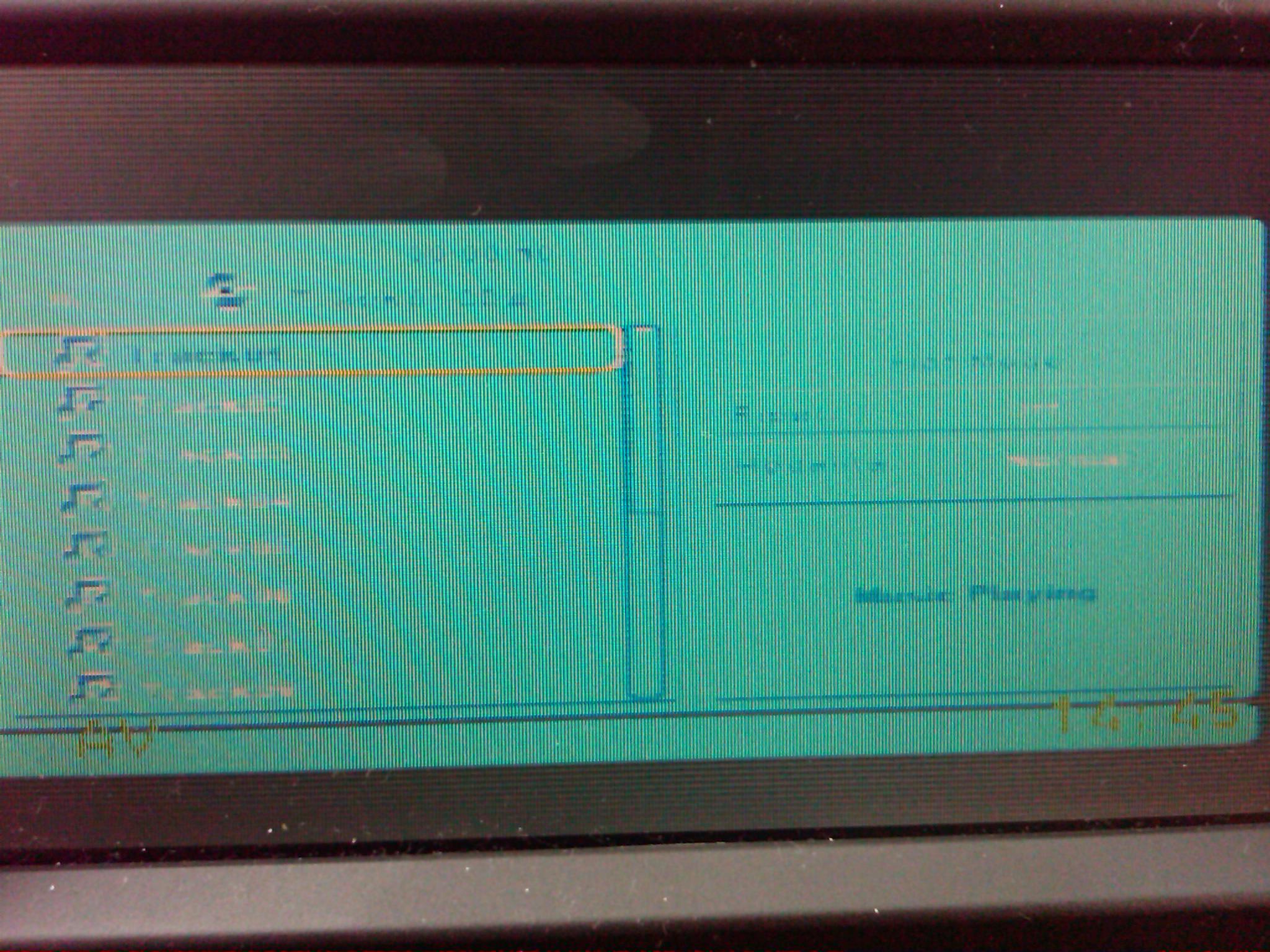

    L'ho montato ieri e l'ho appena provato, sinceramente mi ha un pò deluso perchè il menù del lettore dvd non si legge per niente sul monitor....penso sia un problema di risoluzione...ho provato qualche settaggio ma niente...
    Io l'avevo preso più che altro per metterci su una penna usb (o un dvd) piena di mp3 e così avevo i titoli e tutte le informazioni...ma se questa è la situazione finale sono proprio amareggiato.
    Appena torno dalla pausa pranzo vi posto delle foto e mi dite se anche per voi è così o se sbaglio qualcosa io...

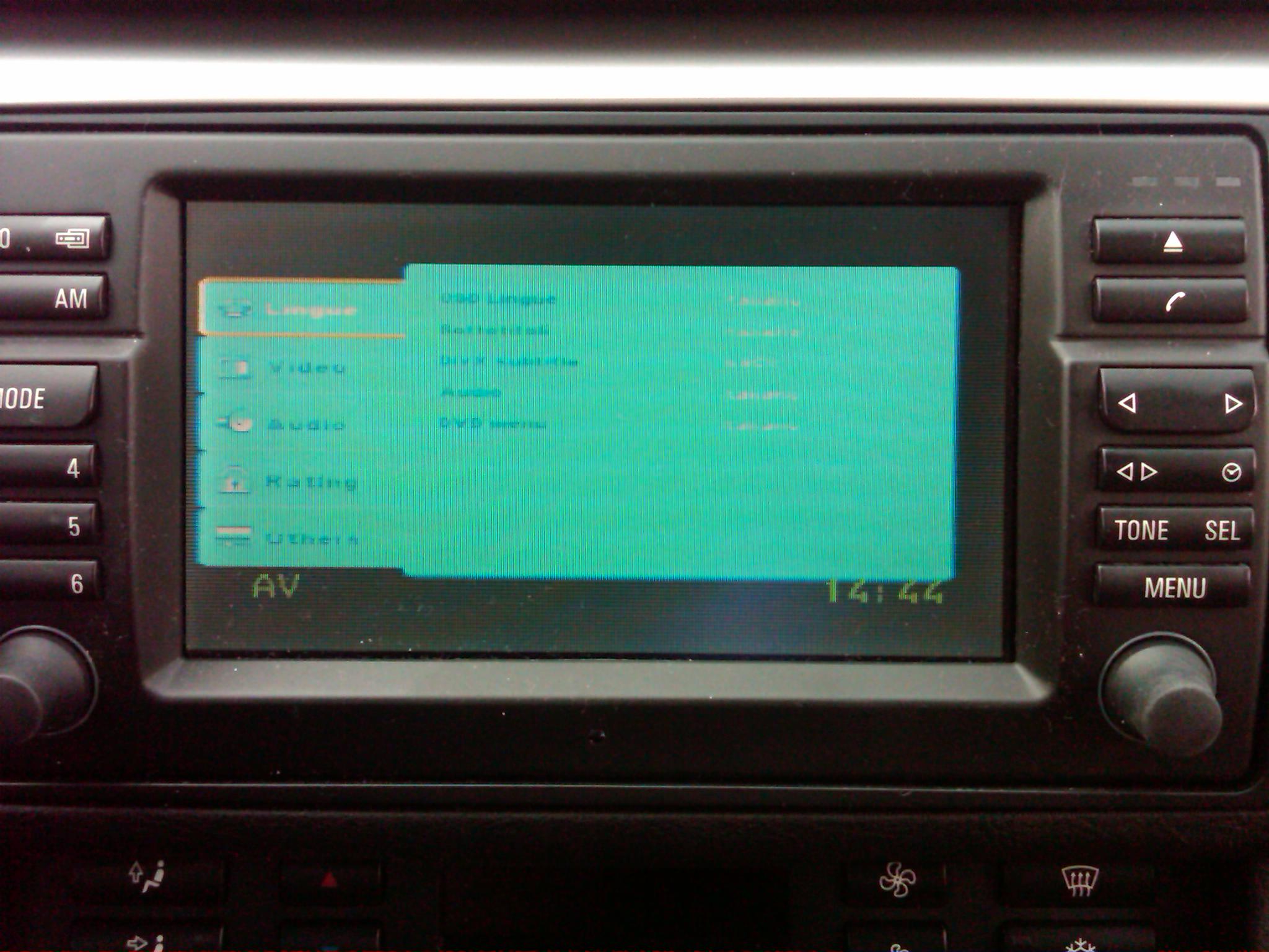

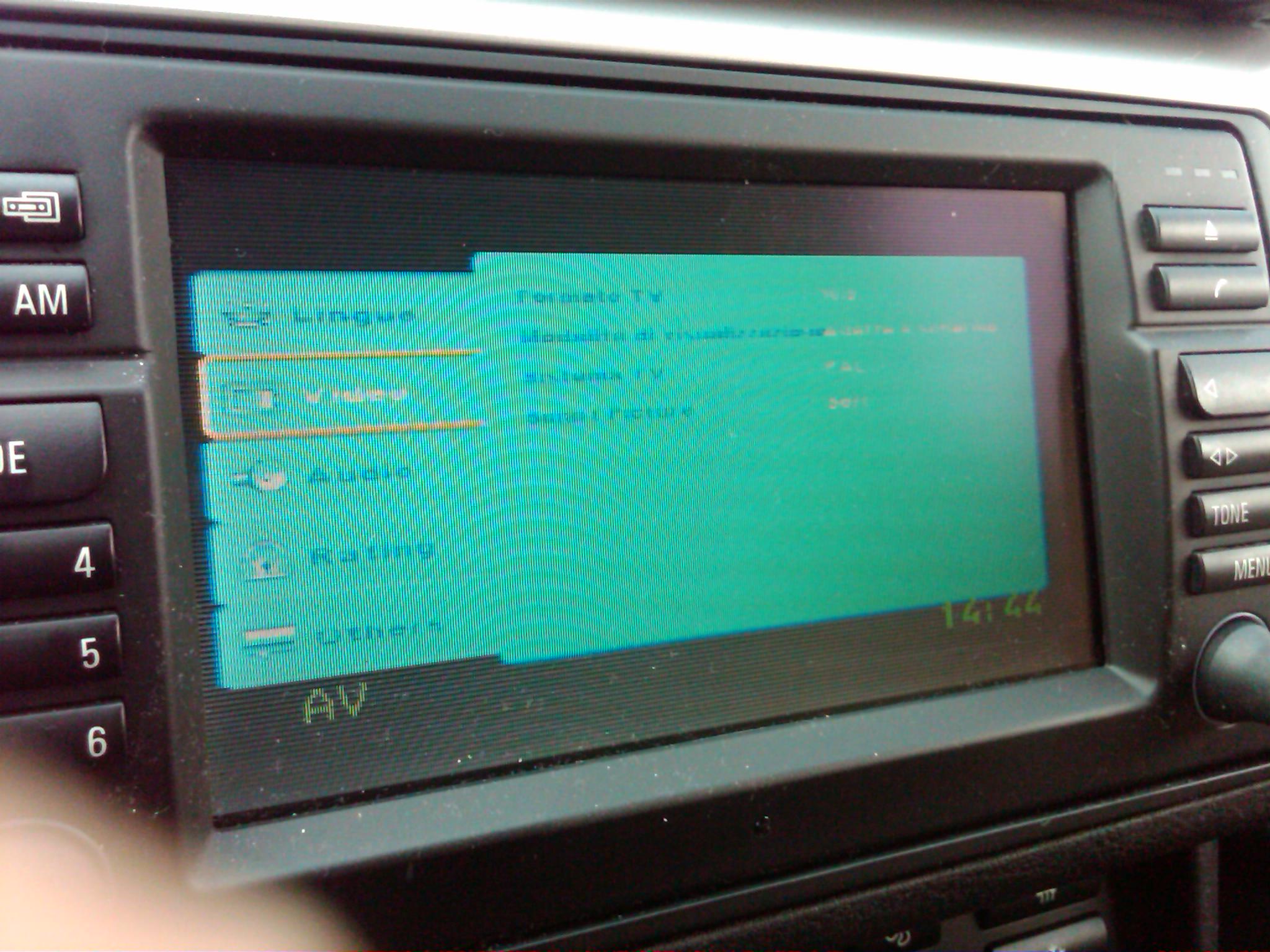

    Ecco alcune foto...
    Tralasciando la qualità delle immagini e delle righe dello schermo, come potete vedere il menù del dvd ha le scritte quasi invisibili....vi assicuro che devo "appoggiarmi" con il viso al monitor per vedere, o meglio interpretare, le voci del menù.
    La qualità della riproduzione video è buona, però io lo avevo pensato anche per riprodurre mp3....ed era molto interessante poter sfogliare le cartelle nel dvd, vedere i titoli e tutte le varie tag.
    Capite benissimo che in queste condizioni non se ne fa niente.
    Se avete idee su prove da fare o se avete esperienze simili (spero migliri per voi) sono pronto ad ascoltare
    Grazie a tutti

    Non è assolutamente normale, probabilmente il lettore dvd è difettato

    Cioè...dalle foto forse non si capisce bene...
    Le scritte in blu scuro si riesce in qualche modo a leggerle....sforzandosi.
    Le scritte in bianco assolutamente non si capiscono....

    Tezze, può essere che si debba cambiare codifica, tipo PAL etc?

    All'ora...il dvd player l'ho preso in Germania, ho contattato il venditore che ha anche il negozio e mi ha consigliato di provare a impostare il sistema video su NTSC...
    Stasera provo e lunedì vi aggiorno.
