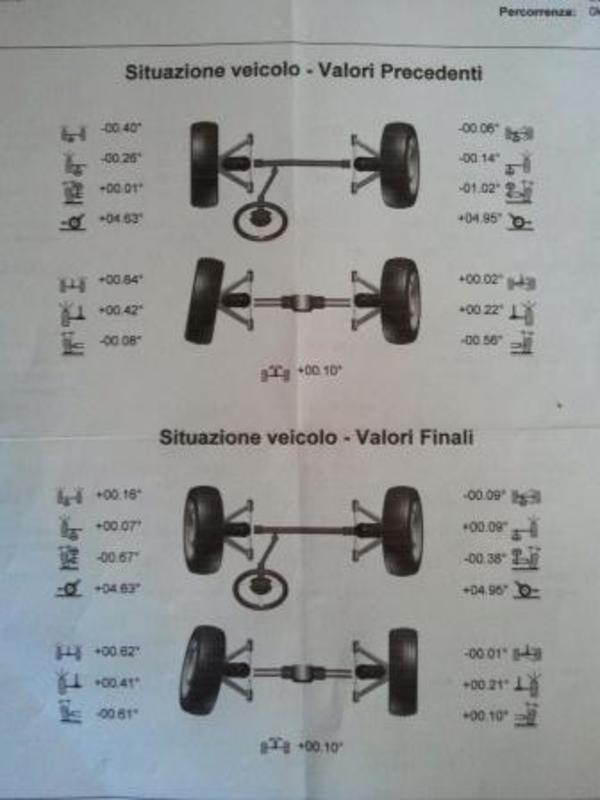

    ragazzi ho inserito la foto dei dati della convergenza...scusate ma non sapevo come si faceva!
    allora che mi dite?secondo voi è una convergenza buona o no secondo i valori?

    in realtà i valori della stampata illustrata non coincidono con la seconda (quella che reca unicamente i dati)
    qual'è quella giusta?
    comunque in entrambe noto dei valori completamente sballati al posteriore (una ruota regolata diversa dall'altra)
    ho idea che così com'è la tua auto sebbene vada dritta viaggi di traverso.
    eri presente quando ha effettuato il lavoro?

    tra l'altro la tabella di riferimento dei valori per il tuo modello non è nemmeno giusta.
    nella freccia sono ad esempio indicati i valori di camber al posteriore (per il tuo modello dovrebbe essere 1° 15' -1°30') (gradi sessagesimali)
    nella tabella indica come valore -0,77° (gradi centesimali)
    da una equivalenza si evince che la tabella indica circa 3/4 di grado negativo come camber di riferimento, mentre in realtà dovrebbe arrivare a quasi un grado e mezzo...
    se trovi un gommista che ti regola gli angoli come si deve possiamo fornirti i dati per la regolazione esatta del tuo modello.
    (o se preferisci dei valori che lo migliorano)

    Marzo grazie in anticipo!si ero presente, allora la stampata è una fronte retro!non sono due diverse ma sono i risultati di una convergenza
    Si se mi date i valori esatti x il mio modello la posso far rifare anche se mi costa altri trenta euro!
    Ma c è un sito dove si possono trovare i valori?perché la mia ripeto ha anche l assetto!non credo sia uguale a una senza assetto o mi sbaglio?
    Chi mi ha fatto la convergenza mi ha detto addirittura che non c è differenza di valori tra berlina coupè cabrio o station!possbile?mi sembra strano!
    La macchina cmq va diritta ma sullo sconnesso devo correggere sempre!è un calvario!
    Ah ultima cosa!come modello sul macchinario ha impostato come si vede nella foto in alto,bmw 3 e46 hd 17.che roba è hd?
    Ancora grazie attendo vostre risposte.

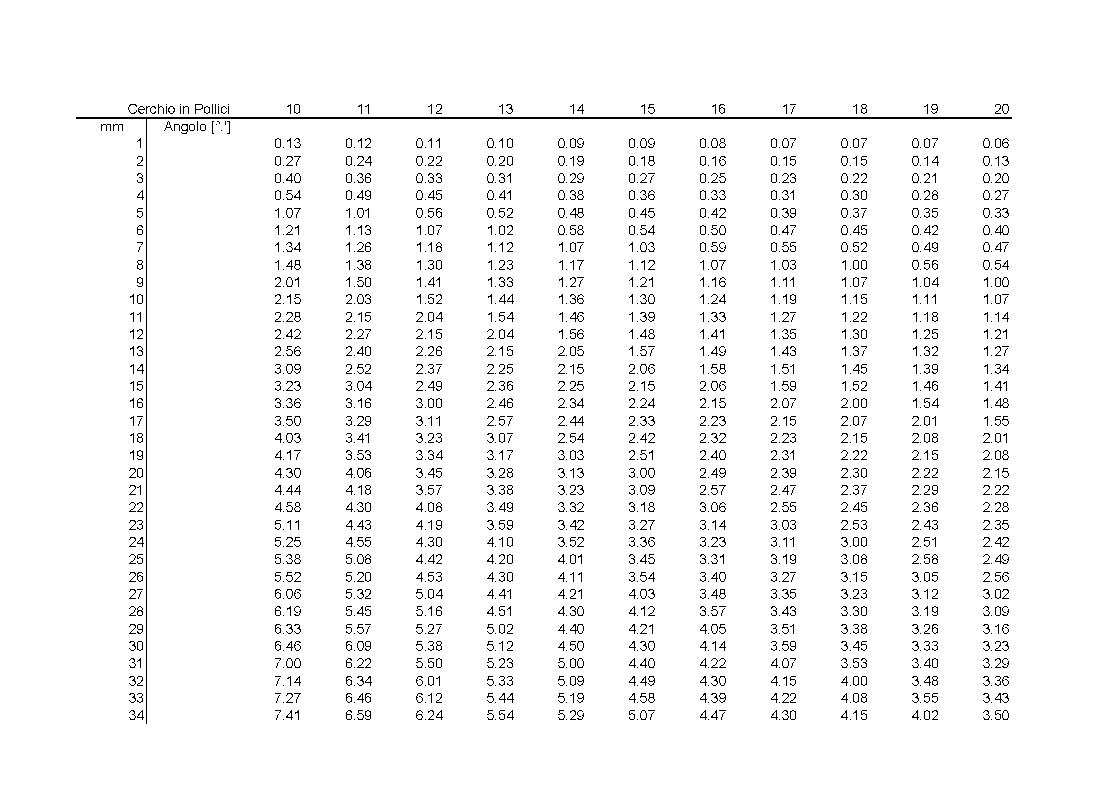

    17 è la misura del cerchio (se gli angoli sono in mm variano anche in base alla misura del cerchio, quindi a volte nelle stampate trovi anche tale indicazione.
    i valori delle stampate non mi sembra coincidano, ma magari vedo male i numeri.
    quello che non coincide di certo è quello che contrassegnavo in rosso, inoltre le ruote hanno valori troppo diversi tra dx e sx.
    ad ogni modo, gli angoli adottati sulle E46 (tranne la M3) sono grossomodo gli stessi. (cambia solo il valore di campanatura posteriore sulla coupè)

    questi gli angoli per la E46 (ti do quelli per il tuo modello ) (gradi sessagesimali)
    alcune stampate dei gommisti possono riportare i valori in gradi centesimali, o in mm, specie per quanto riguarda la misura relativa alla convergenza.
    anteriore:
    convergenza totale : +0°14' (tolleranza 8')
    campanatura: -0°20' (tolleranza 20')
    incidenza con ruota girata di 10': 5°26' (tolleranza 30')
    posteriore:
    convergenza totale: +0°16' (tolleranza 6')
    campanatura: -1°30' (tolleranza 15')
    se hai problemi con le conversioni da gradi centesimali a sessagesimali o millimetri consulta le varie tabelle di equivalenza che trovi anche in rete
    qui una tabella per calcolare l'equivalenza in mm in base alla misura dei cerchi (da mm a gradi centesimali)

    si il fatto che i valori sono diversi da una ruota all altra l avevo notato anche io!
    Che dici devo andare dal gommista e gli dico di rifàrmela facendogli notare che c è troppa differenza tra la ruota destra e sinistra!

    i valori base te li ho già dati (in verde) .
    ti possono servire come riferimento per confrontarli con le stampate dei gommisti, per vedere se ti hanno impostato i valori giusti.
    nel caso di questa operazione i valori li ho già confrontati io. NON sono quelli giusti. (almeno stando alla stampata)

    digli al gommista che specialmente dietro,va regolata prima sempre la campanatura, e poi la convergenza, altrimenti ti escono quei valori cosi diversi ..
    è impossibile che abbia regolato gli angoli e le ruote siano così fuori parametro..(li ha regolati molto male, o non è capace)
    (chiaramente sapendo che i bracci sono a posto, e non sapendo più cosa fare ti dice che quelle macchine sono così, ed è un difetto "normale"..
